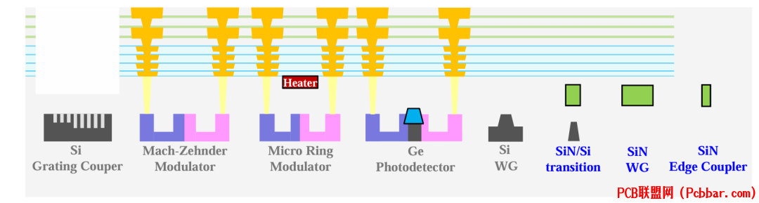

图1. 光电子集成芯片平台的横截面示意图,展示了基于硅和氮化硅的光子器件,包括两种类型的光学I/O:硅光栅耦合器和SiN边缘耦合器。. p- @0 v8 {& z7 `  ]
* }. ~8 y& s; ~4 {1 Q  G$ Z  N; F该平台利用成熟的互补金属氧化物半导体(CMOS)技术,结合先进的光刻和蚀刻工艺,在300毫米硅绝缘体(SOI)晶圆上定义关键的光电子集成芯片结构。如图1所示,横截面示意图突出显示了在同一基板上共存的基于硅和基于SiN的光子器件。这种架构在光纤阵列选择方面提供了极大的灵活性,使其适应各种应用需求。
; r# T' l( }0 D1 o- E! e1 V9 y- f+ X$ K3 e9 J. {7 Q* M
该平台采用顶层硅厚度为270纳米的SOI基板,实现多种硅沟槽深度,用于低损耗硅光栅耦合器。SiN薄膜在中端金属互连(MEOL)阶段沉积,以最小化对高速光电探测器和调制器的热预算影响,这些器件在制造过程中需要仔细的热管理以保持性能特性。

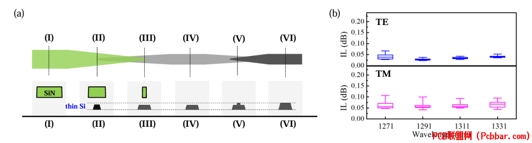

将SiN与硅基光电子集成的关键挑战之一是开发不同材料层之间的高效模式转换。由于270纳米顶层硅厚度过大,无法确保SiN和硅之间TM模式的相位匹配转换,研究团队优化了采用更薄顶层硅厚度的反向锥形设计。6 y( F4 `' X+ y  \
& V0 A# \8 H' W# N1 c, l图3. SiN到Si波导过渡的俯视图和横截面示意图,以及波导过渡的插入损耗测量数据。
  w7 u  L/ P$ D9 d* \& Q
7 E! s4 }. r! g2 c  I通过引入光学邻近校正(OPC)和额外的蚀刻工艺,形成了具有更薄厚度和窄尖端(宽度
, Q  R8 ?6 b0 f. ~. u+ z& B, G- G0 G( L' Z
图3(b)展示了从SiN到Si过渡的总插入损耗,在1311纳米波长下,TE模式和TM模式分别显示出约0.03 dB和0.06 dB的极低插入损耗。在1271-1331纳米的CWDM波长范围内,偏振相关损耗(PDL)保持在0.038 dB以下,表明其具有出色的偏振处理能力。
