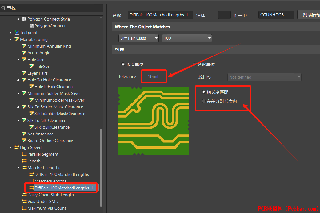

发表于 2025-4-8 14:21:12 | 显示全部楼层
这两个规则是一样的,但没有设置差分对内等长规则

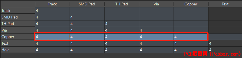

发表于 2025-4-8 14:23:33 | 显示全部楼层
铜皮到过孔的间距,可设置为5-6mil,4为最小间距,铜皮到其他间距为10mil为宜

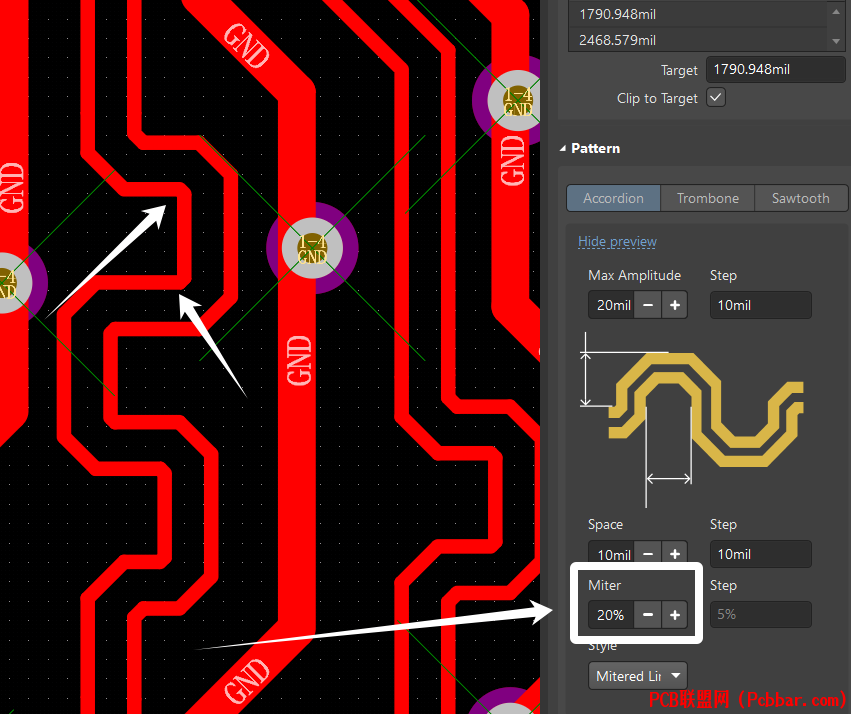

在差分走线时,可以将右侧这里设置成20%,避免蛇形线出现直角情况

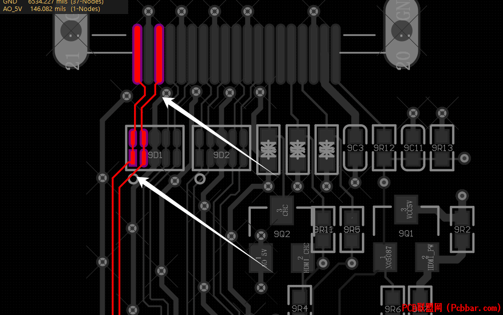

发表于 2025-4-8 15:50:08 | 显示全部楼层
差分线出线,要使其尽量耦合
