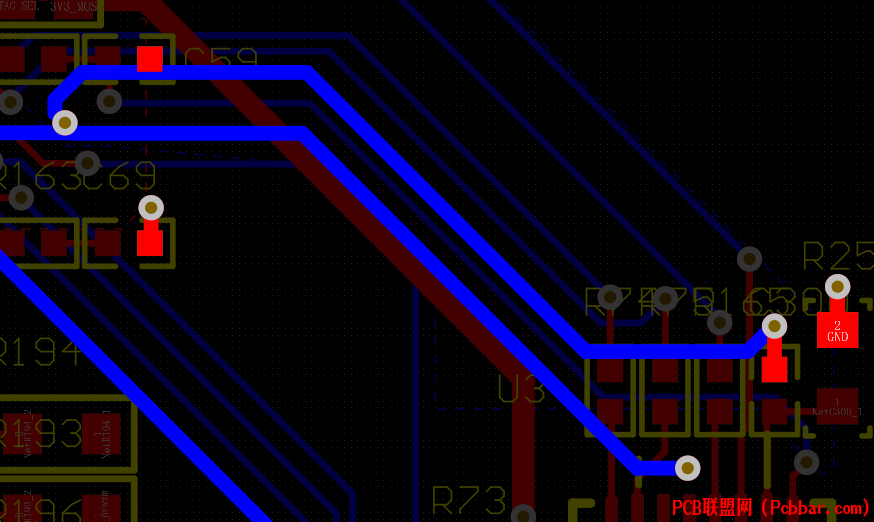

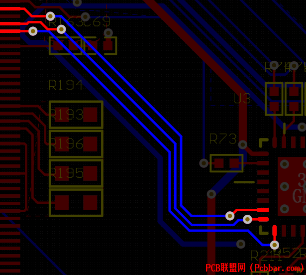

复位电路信号应当尽可能的靠近以太网转换芯片,远离TX、RX和时钟信号
以太网转换芯片和变压器之间的距离应尽可能的短 就近摆放
变压器下面所有层都需要挖空处理
时钟信号尽可能的包地处理
百兆网口作业.rar
774.17 KB, 下载次数: 3, 下载积分: 联盟币 -5
发表于 2025-4-7 15:18:43 | 显示全部楼层
需要满足3W原则
发表于 2025-4-7 15:19:13 | 显示全部楼层
包地线上需要打上过孔,立体包地
