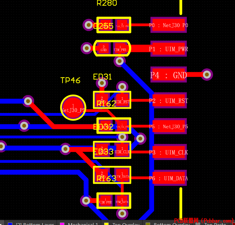

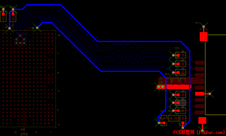

发表于 2025-4-3 14:02:48 | 显示全部楼层 |阅读模式
重新上传作业
SD TF SIM卡作业.rar
642.36 KB, 下载次数: 2, 下载积分: 联盟币 -5
发表于 2025-4-7 11:58:58 | 显示全部楼层
丝印不要上阻焊
发表于 2025-4-7 14:00:42 | 显示全部楼层
包地线均匀打上地过孔,立体包地
发表于 2025-4-7 14:02:00 | 显示全部楼层
CLK建议单根包地,或者与其他信号线拉开距离
