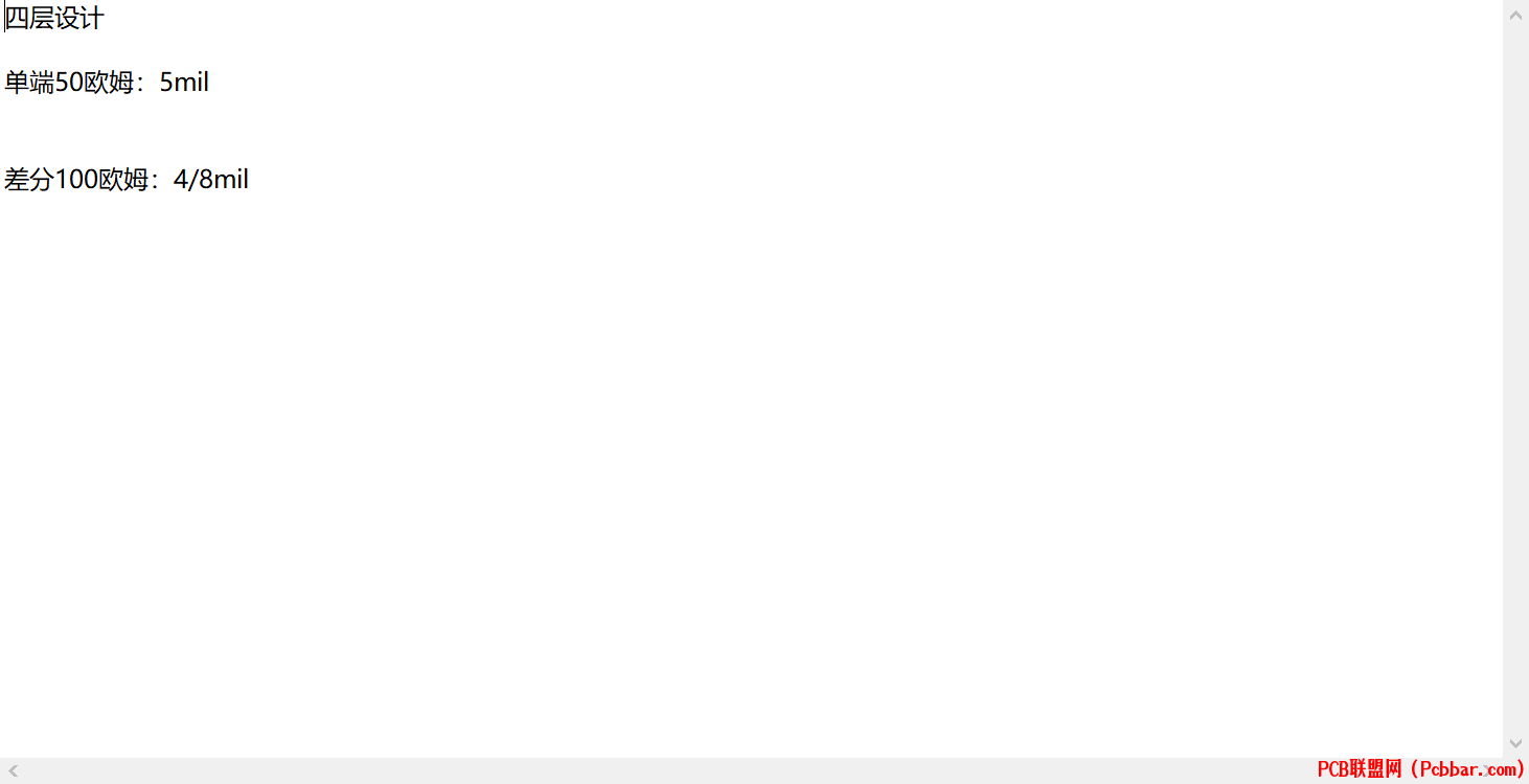

3.差分信号100欧姆阻抗,差分线包地处理,差分线对内误差5mil,对间误差10mil

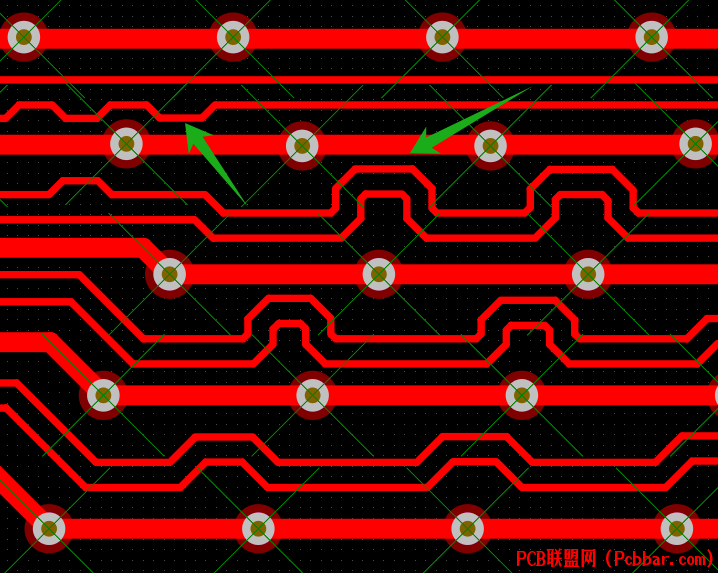

老师,UP拉长拉高一点还是绕不出蛇形等长,能不能麻烦老师在我的图上看看是什么问题
老师,这块的点我有点不太清楚怎么连接
老师,这块的点我有点不太清楚怎么连接

发表于 2025-4-7 10:22:00 | 显示全部楼层
不能先包地再去绕等长,没有留出等长空间就绕不出来了
发表于 2025-4-7 10:22:40 | 显示全部楼层
注意走线到包地线距离15mil
发表于 2025-4-7 10:40:13 | 显示全部楼层
HDMI单端按5mil线宽去走线
