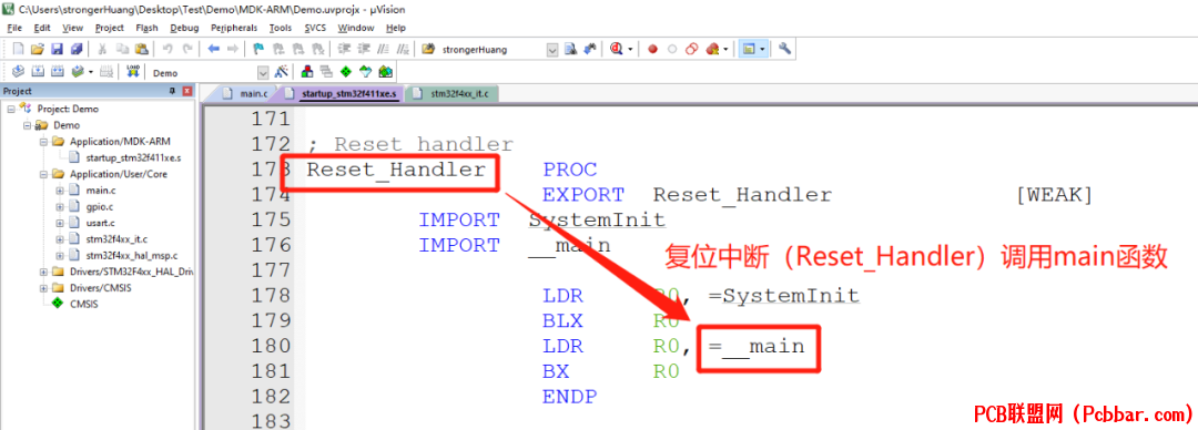

为什么复位中断服务程序里面直接调用的main函数,难道所有程序都在复位中断里面执行的?
首先,Reset_Handler 是单片机的一个中断,其次,main 函数也确实被 Reset_Handler 中断调用了。那不是,main函数在中断里执行?

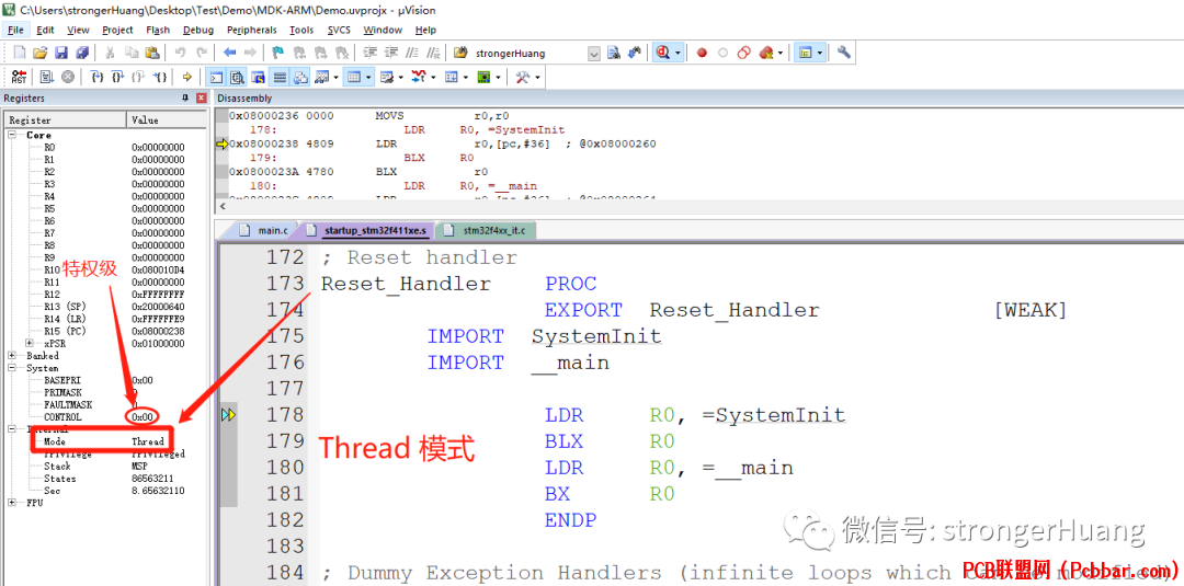

1.进入Reset_Handler中断我们在线调试时,复位状态,进入 Reset_Handler 复位中断:
此时,就是文档中提到的:在复位后,处理器进入特权级的Thread模式

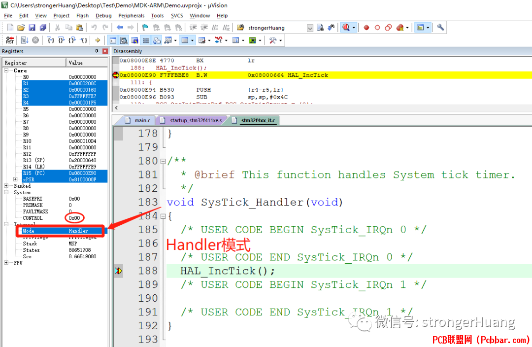

2.进入SysTick_Handler中断当我们进入普通中断,比如这里进入 SysTick_Handler 时钟滴答中断:
此时,我们进入的是特权级的Handler模式看到这里,想必你应该明白了。

这个问题,关键点就是:复位中断(Reset_Handler)和普通中断(SysTick_Handler)的操作模式不一样。
