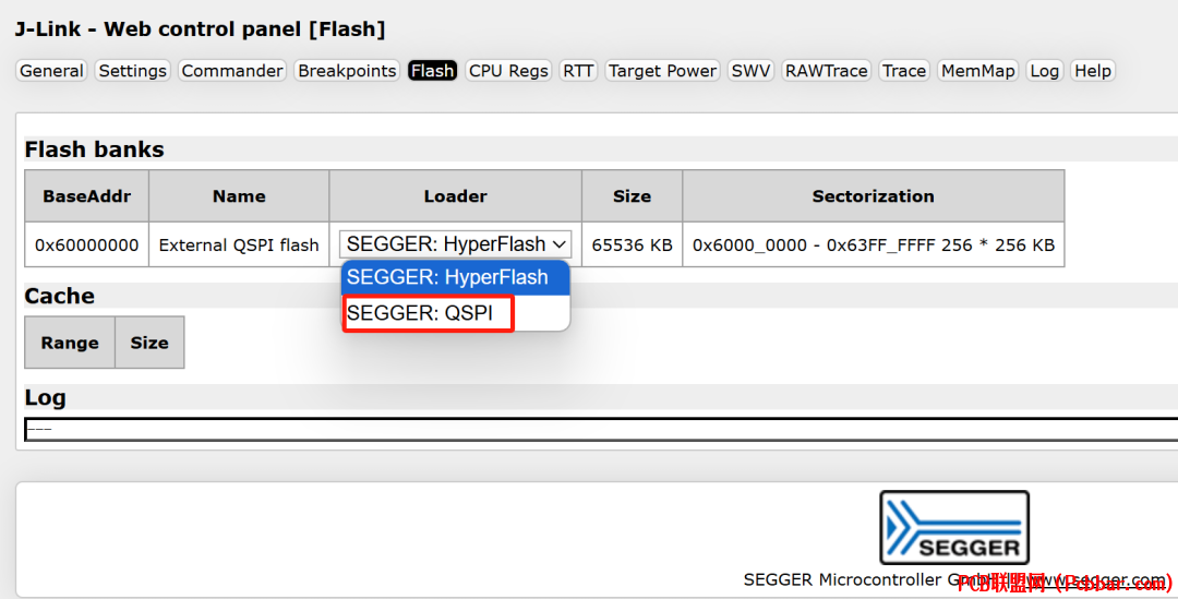

如何更换Jlink的Flashloader 最近手里很多EVK都被客户借走了,今天想要验证些代码时却发现只有之前的RT1050-EVKB,这个板子默认出厂用的是HyperFlash,之前被一个客户Rework成了QSPI Flash。拿出板子试了下,用IAR和MDK的工程跑下hello world工程,没遇到什么问题,可以正常的下载仿真调试。但是在MCUxpresso IDE下用JLink出现了不能下载仿真的问题。经一番摸索,终于找到了解决方案(这里要感谢Frank,他之前给我大概讲过操作方法),下面进入正题:

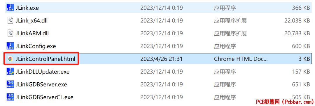

  • 在JLink的安装目录打开JLinkControlPanel.html,进入浏览器界面

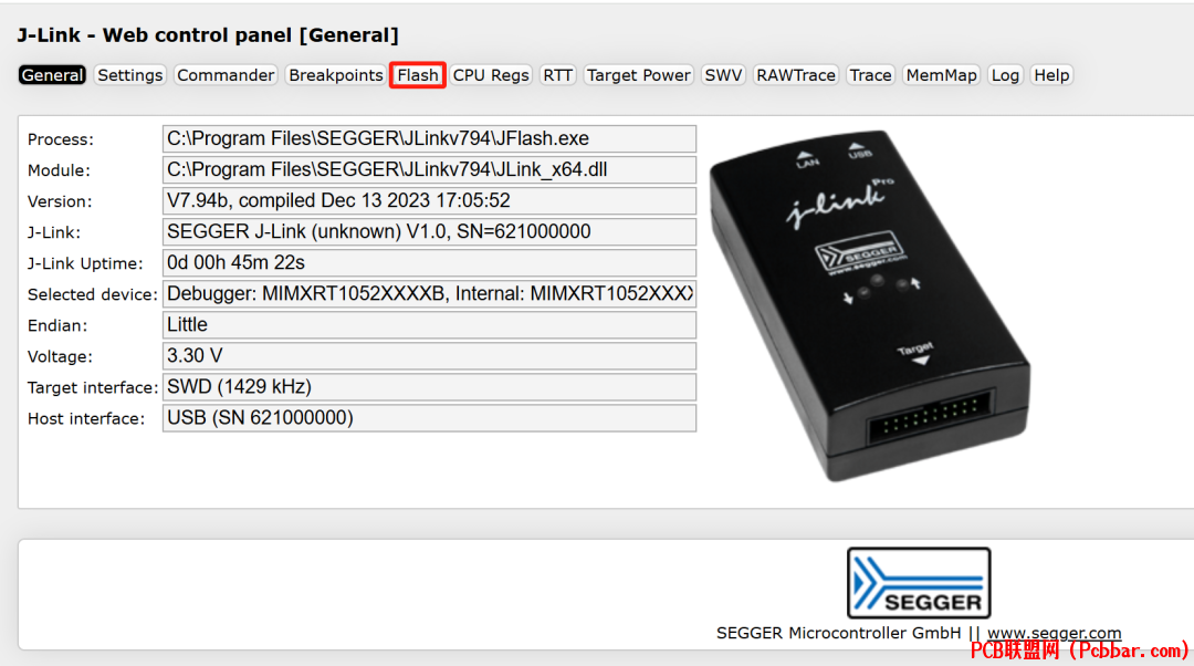

  • 当前JLink尚未连接到板子,所以会提示Connect tries

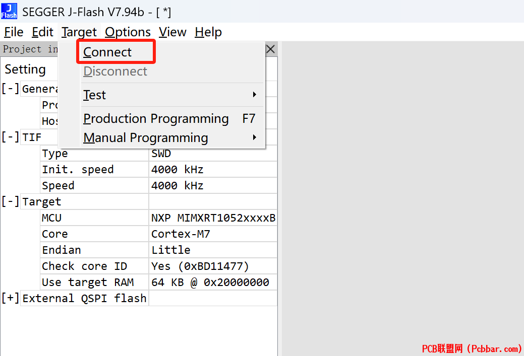

  • 然后我们新建一个J-Flash工程并connect一下
  • 然后回到浏览器就可以看到成功连接到J-Link了,这里选择Flash

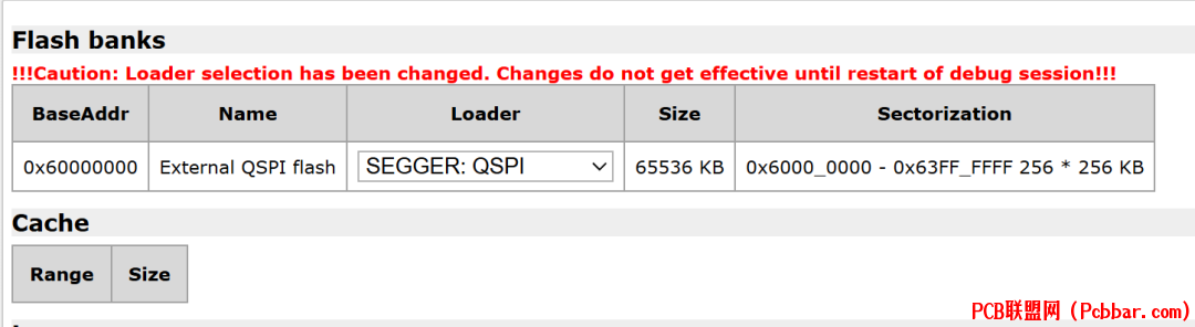

  • 从Flash选项卡可以看到默认Loader使用的是HyperFlash,把它改为QSPI
  • 修改后会有红字提示,这里只要不复位就可以了

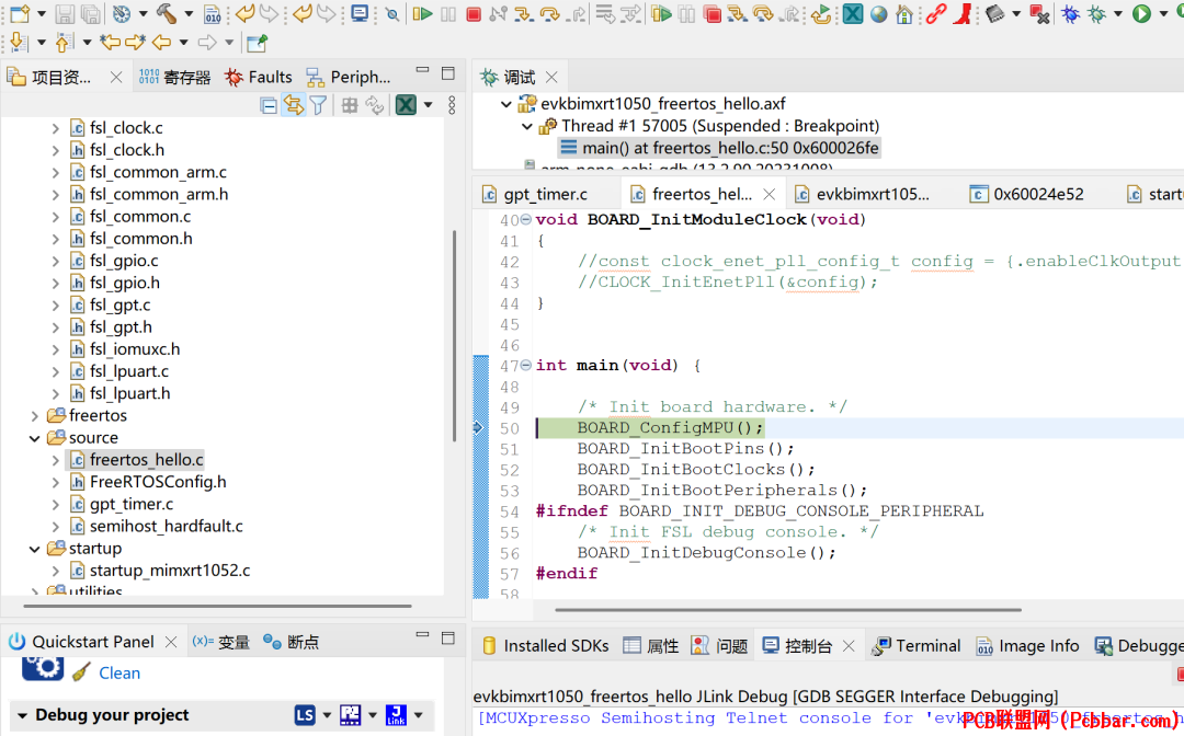

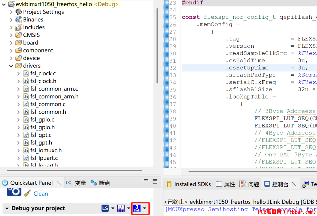

  • J-Link已经准备好了,下面我们在MCUXpresso中仿真下试试:
  • 已经可以正常进入main函数了
