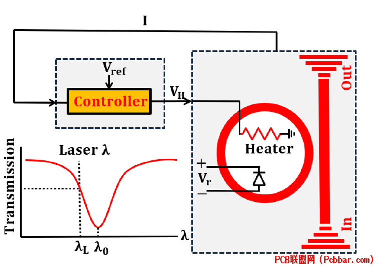

2 m1 y, O/ w: g4 j1 H图1:通用调制器及其控制器系统框图。展示了谐振波长如何与激光波长产生失谐,以及控制器如何主动管理以实现性能优化。! \: {2 `+ {# r  j1 e
0 Y& a7 q* _8 ?) ~  j
MRM面临两个主要挑战:电光非线性和温度敏感性。电光非线性会导致信号失真,特别是在高阶调制格式如4-PAM中表现明显。温度变化则会引起谐振波长漂移,直接影响调制效率。为解决这些问题,需要精密的热控制系统来维持稳定运行。通过监测输出光强并动态调节加热器电压,系统可以实时补偿这些波动。

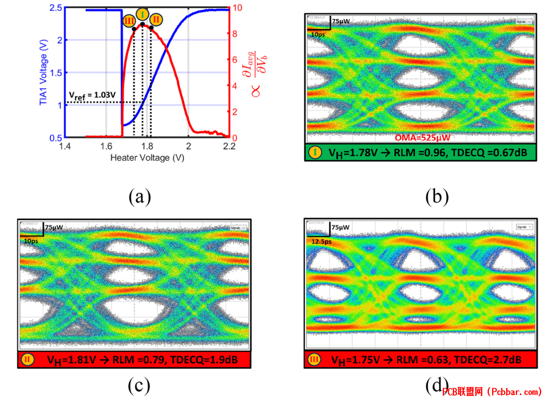

8 T' B* H; b9 b. M8 X' I$ g图3:最大RLM模式的结果显示:(a)扫描阶段的信号,(b)在优化加热器电压下的40-Gb/s眼图,(c)加30mV偏置的眼图,(d)减30mV偏置的眼图,展示了热控制对信号质量的影响。4 t+ ~' j& ?5 X4 Z6 l4 ]' B
  i$ y7 s0 Y: J% T* L
在最大RLM模式下,控制器通过精确调节加热器电压实现了优化。测试结果显示,系统达到了10.3 dB的消光比,这个数值对于高速数据传输非常理想。540 μW的光调制幅度确保了足够的信号强度,使接收端能够可靠地检测信号。0.67 dB的TDECQ值表明系统具有优秀的信号完整性,特别是在40 Gb/s的高速传输条件下,0.96的RLM更是证明了系统在多电平调制中的卓越性能。2 k7 f$ d/ S' ^! `/ k

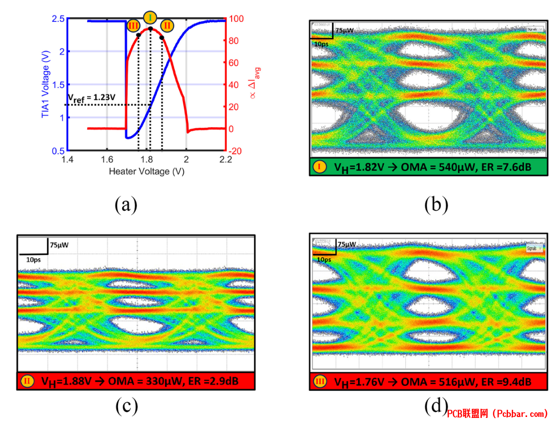

  @5 ?$ j7 P5 h2 V# K$ i# g图4:最大OMA模式的结果展示:(a)扫描阶段的信号,(b)在优化设置下的40-Gb/s眼图,(c)加60mV偏置的眼图,(d)减60mV偏置的眼图,展示了系统维持最佳信号质量的能力。% C  f# O- i5 R3 C% }) \; j3 S/ `

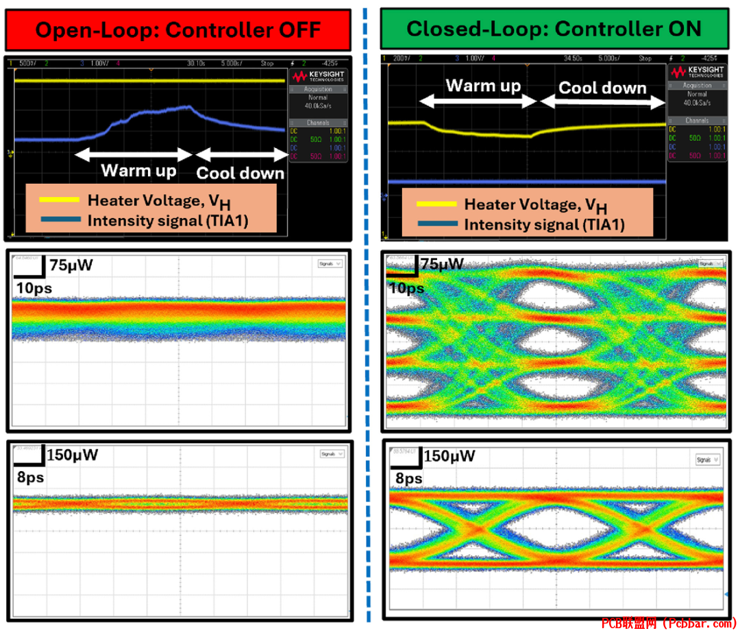

# f/ Y$ ]+ V' A5 r图5:热应力测试结果比较开环与闭环控制器在温度变化下的性能,展示了系统在热应力下维持信号完整性的能力。
" E& |1 b, Z$ q: ~$ {& _+ u$ j6 E) I6 v1 W$ n" N5 _1 H7 ^1 i3 _1 @" X2 v/ N
闭环控制系统采用了先进的反馈机制,能够实时检测温度变化并做出快速响应。测试结果显示,即使在外部温度发生显著变化时,系统也能保持稳定的信号质量。这种robust设计确保了在实际应用环境中的可靠运行。

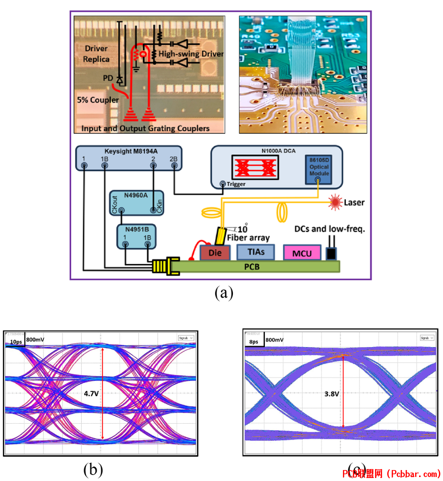

该系统采用45纳米CMOS-SOI工艺实现,将高摆幅驱动器和MRM集成在同一衬底上,实现了高度集成的解决方案。
4 ^3 ?+ ?' X& r6 @1 P9 z! t9 Q+ L( C
6 d$ t& i! [) U3 `( s- t' _& A7 l* q图6:芯片显微照片和测量设置展示:(a)完整测试配置,(b)测得的40-Gb/s 4-PAM眼图,(c)测得的25-Gb/s NRZ电眼图,展示了系统的实际实现。
! [, O$ ~7 T/ v# r" F
3 S3 E2 a6 M' \. I5 u8 v集成方案的核心组件包括精心设计的170欧姆电阻加热器,其阻值经过优化以实现最佳的热响应特性。耦合系数为0.05的定向耦合器保证了适度的信号采样,既能获得足够的监测信号,又不会过度影响主信号传输路径。响应度达到0.9 A/W的监测光电二极管提供了高灵敏度的信号检测能力。
+ R( p5 Z( g3 y  H0 t
6 A; j( M2 w5 s. G6 l2 |1 l, C0 b控制系统采用了高性能的模数转换器和数模转换器,配合微控制器实现复杂的控制算法。这种设计在保证系统性能的同时,也考虑到了实际生产的可行性和成本因素。7 s. Y) R# `' Z' J7 `: |  E1 q) R
