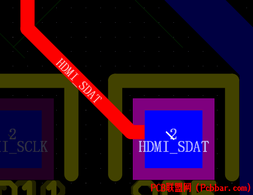

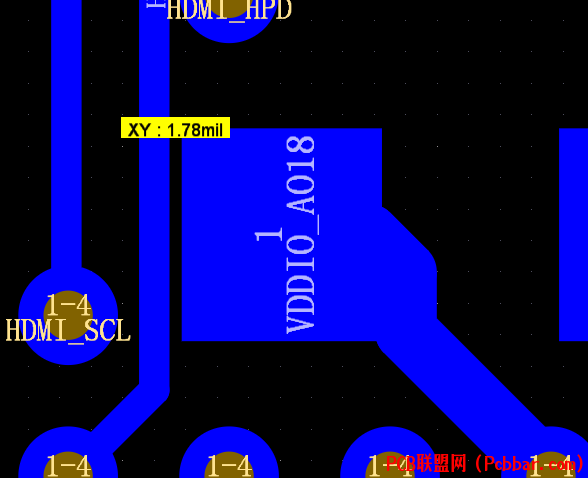

发表于 2025-4-2 21:53:00 | 显示全部楼层 |阅读模式
HDMI接口差分信号控制阻抗100欧姆  单端信号控制阻抗50欧姆   所有信号布线靠近GND平面层进行布线
差分信号之间保持15mil以上的间距需求,差分信号需要包地处理并在包地线上打上地过孔
差分信号需要做等长处理,对间误差为10mil,对内误差为5mil
HDMI作业.rar
91.24 KB, 下载次数: 1, 下载积分: 联盟币 -5
发表于 2025-4-3 10:34:06 | 显示全部楼层
按照设置的差分线距走线
发表于 2025-4-3 10:40:48 | 显示全部楼层
小心,检查drc避免短路
发表于 2025-4-3 10:46:43 | 显示全部楼层
过孔盖油处理,避免焊接时连锡短路
发表于 2025-4-3 10:48:00 | 显示全部楼层
表层层需要打孔换层链接
