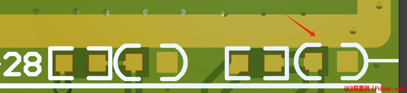

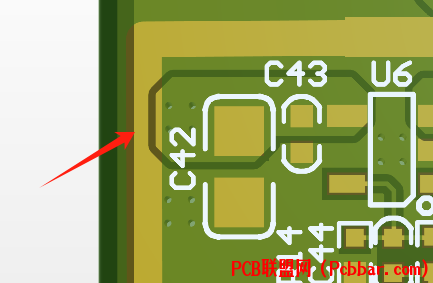

发表于 2025-4-3 14:59:50 | 显示全部楼层
屏蔽罩上不要有非GND网络铜皮
发表于 2025-4-3 15:09:59 | 显示全部楼层
器件到屏蔽罩留出0.5mm以上焊接间距

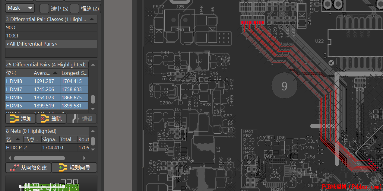

发表于 2025-4-3 16:25:36 | 显示全部楼层
HDMI对内对外都需等长

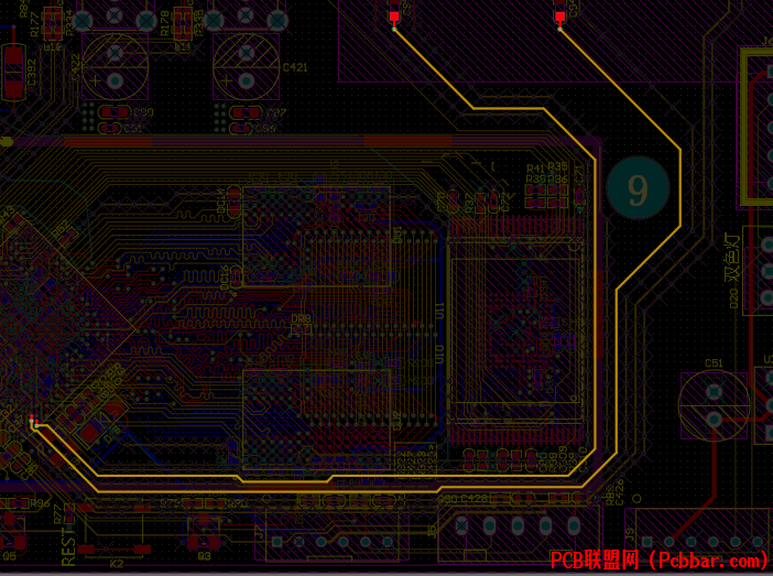

发表于 2025-4-3 16:27:31 | 显示全部楼层
电源分割规范一点
发表于 2025-4-3 16:39:27 | 显示全部楼层
规范出线注意耦合
发表于 2025-4-3 16:50:07 | 显示全部楼层
左右声道类差分并行走线,一起包地,不要单根包地

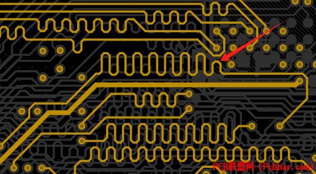

发表于 2025-4-3 17:05:10 | 显示全部楼层
数据线远离地址线
发表于 2025-4-3 17:07:01 | 显示全部楼层
走线满足3W原则
