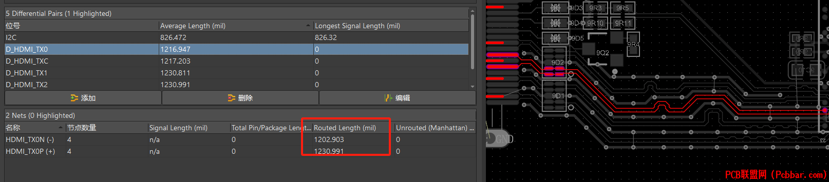

模块分为三部分:
差分线(3对数据差分线和1对时钟差分线)
控制部分
电源
布局,
ESD器件倒灌电路,分压电路,电源靠近座子摆放
ESD器件为最高优先级
布线
差分信号阻抗100欧姆
单端信号50欧姆

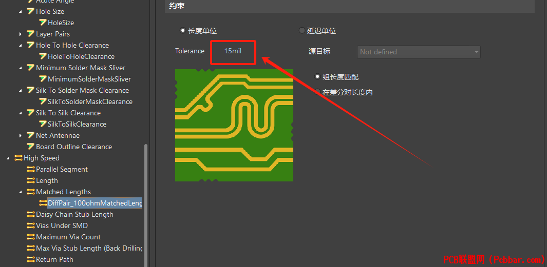

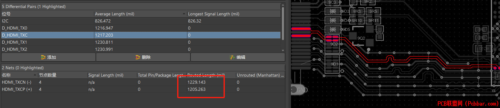

信号差分线需要做等长
对于对之间误差10mil,对内误差5mil
HDMI模块.zip
770.01 KB, 下载次数: 2, 下载积分: 联盟币 -5
发表于 2025-4-2 16:54:10 | 显示全部楼层
差分対间误差设置不对,没有设置对内误差
发表于 2025-4-3 11:07:45 | 显示全部楼层
对内误差不满足要求
