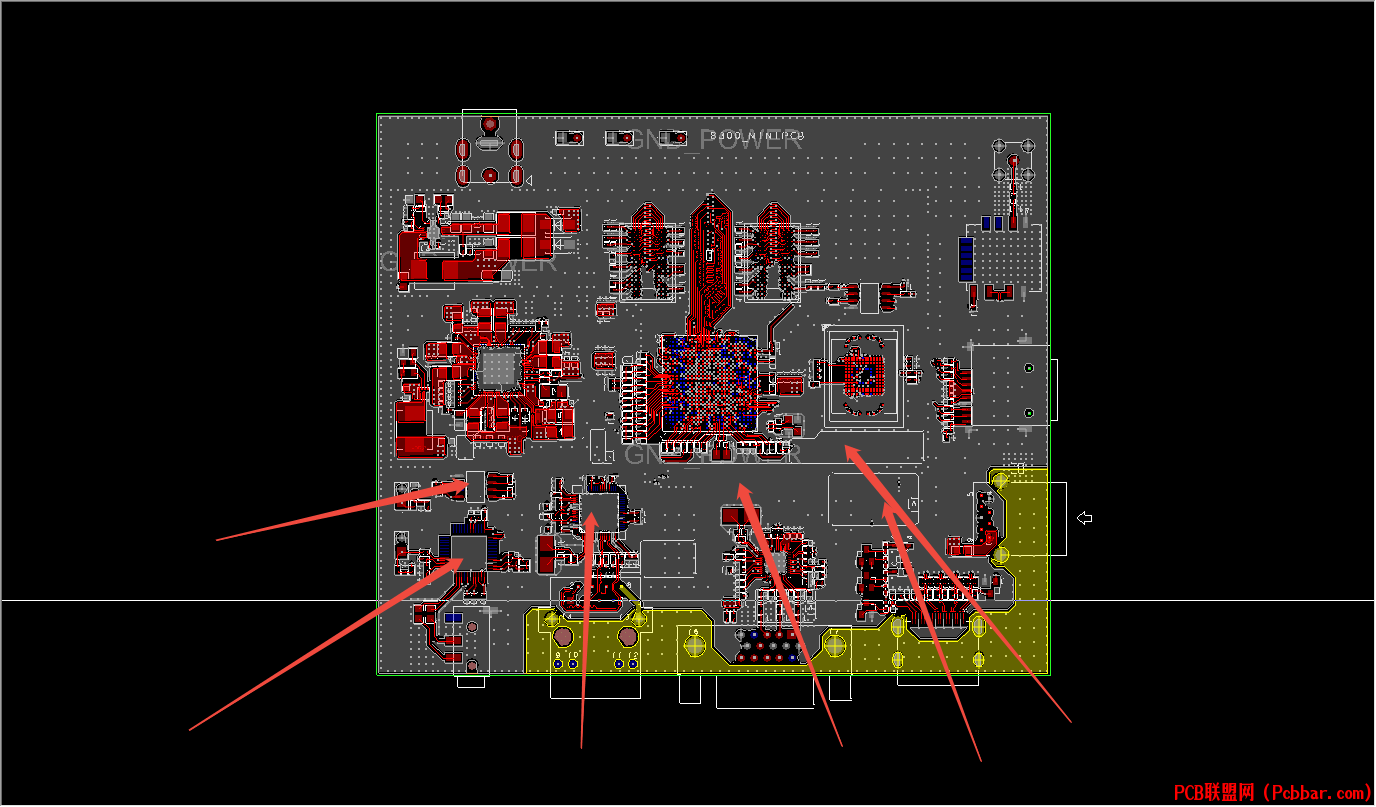

6层英特尔Z8300电脑主板pcb设计作业

发表于 2025-4-2 09:26:19 | 显示全部楼层
和其他铜皮走线隔开来,建议所有隔离间距40mil

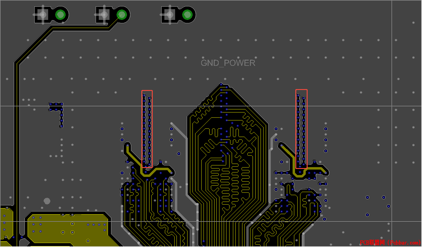

发表于 2025-4-2 09:47:00 | 显示全部楼层
这些区域可以补一些地过孔

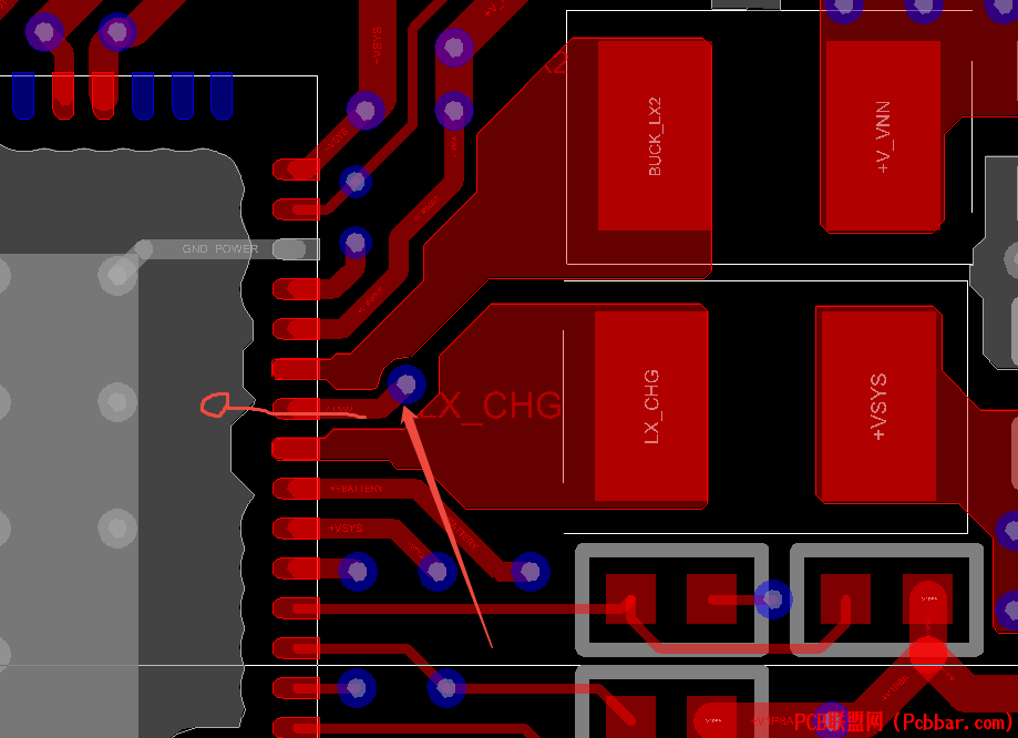

发表于 2025-4-2 09:53:32 | 显示全部楼层
建议过孔打在左边,加宽输出到电感的铜皮
发表于 2025-4-2 09:55:21 | 显示全部楼层
像这种天线铜皮需要挖除
