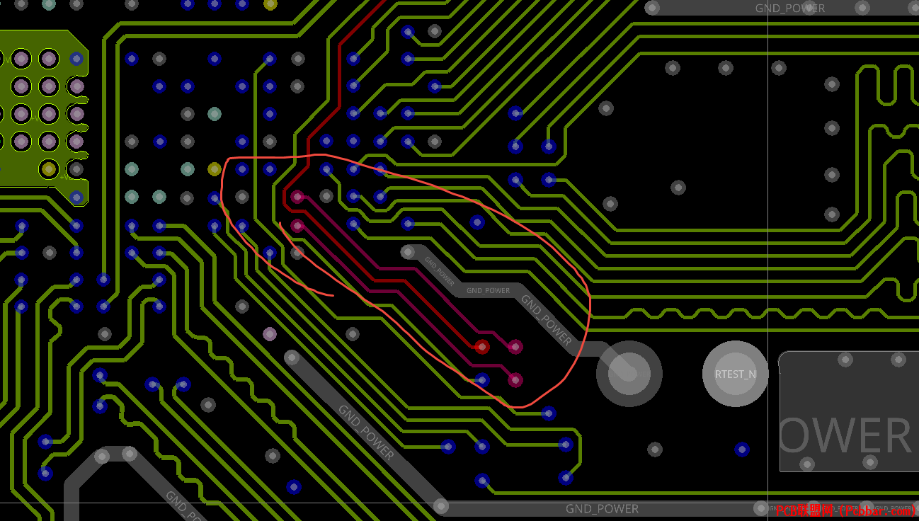

发表于 2025-4-1 09:39:57 | 显示全部楼层
铜皮隔开和其他层一样
发表于 2025-4-1 09:44:50 | 显示全部楼层
这两块铜皮在BGA 区域有点窄,想想办法加宽一下
发表于 2025-4-1 09:46:36 | 显示全部楼层
注意包地打地孔

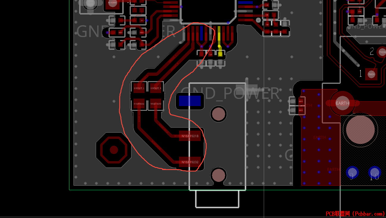

发表于 2025-4-1 09:50:18 | 显示全部楼层
这里可以在底层铺铜连接,注意不要穿过晶振下方
发表于 2025-4-1 09:51:46 | 显示全部楼层
同样可以铺铜连接
发表于 2025-4-1 09:56:03 | 显示全部楼层
这里可以转个方向,然后包地

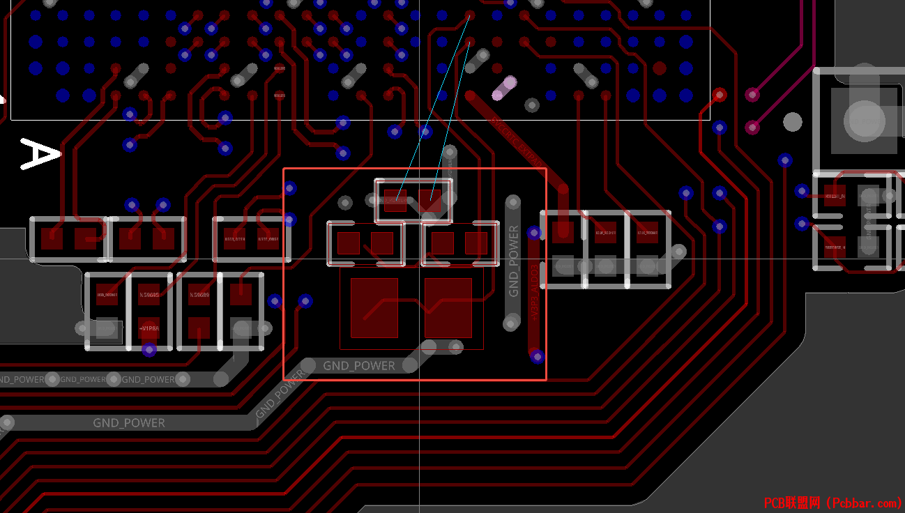

发表于 2025-4-1 09:57:59 | 显示全部楼层
SW1放板边,晶振移下来
发表于 2025-4-1 09:58:41 | 显示全部楼层
不能穿晶振走线,并且尽量和晶振走线隔开包地

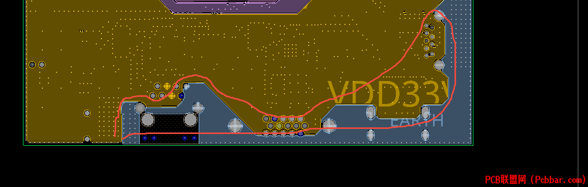

发表于 2025-4-1 10:00:18 | 显示全部楼层
这种都可以连接起来
