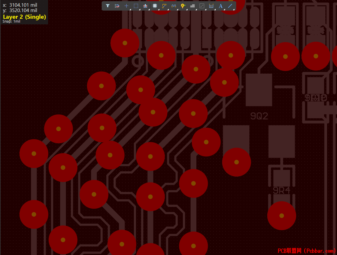

发表于 2025-3-31 19:34:45 | 显示全部楼层 |阅读模式
差分在源端绕等长,源端是发送信号的,末端接收信号,绕等长产生的干扰可能影响信号采集
差分对内误差5mil,对间10mil

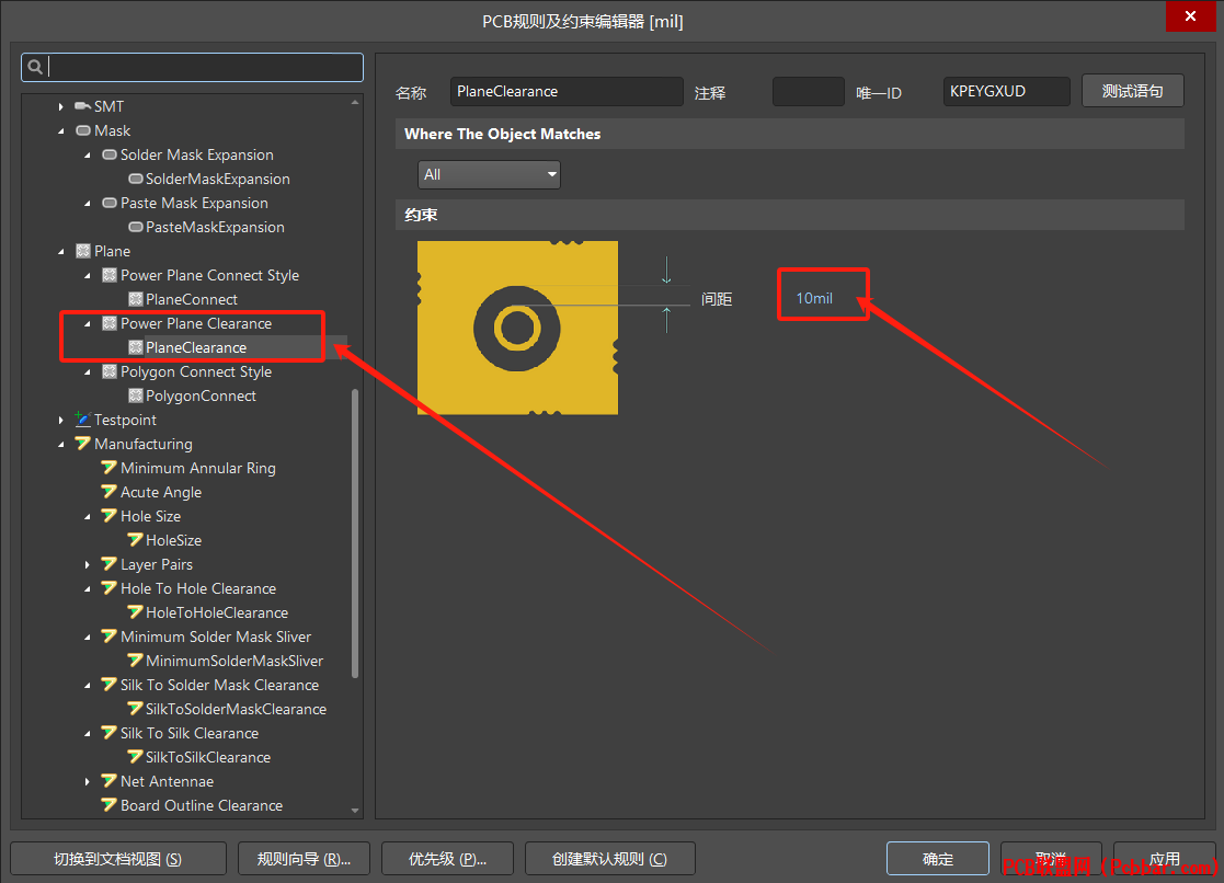

发表于 2025-4-3 11:24:43 | 显示全部楼层
过孔在电源平面干涉,可以在[color=rgba(0, 0, 0, 0.85)]电源平面间距中设置

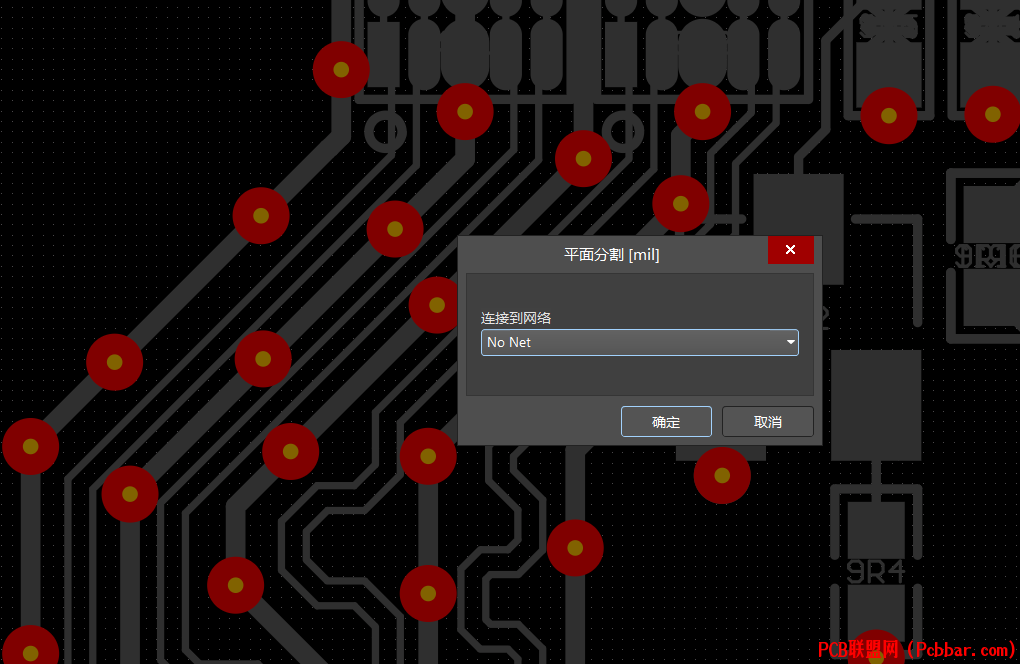

发表于 2025-4-3 11:25:45 | 显示全部楼层
第三层是否为电源平面?没有设置网络
