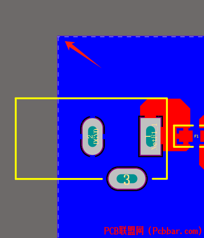

        第三次LDO线性稳压电源作业心得:
   1:LDO线性稳压器是最基本的稳压电源变换,它只能作降压(如3.3V 降至1.8V),-般LDO用于电流小于2A的电源电路,其优点是,成本低,电路简单易用,电源纹波小,较稳定,上电快。
   2:分析电源模块输入/输出主路径布局时按一字型或者L型摆放电容按先大后小顺序摆放,就近输入/输出管脚
    3:输入/输出布线路径宽度、换层过孔数量须满足电源电流大小。输入端过孔放置在电容前,输出端过孔放置在电容后,GND过孔就近管脚放置,输入、输出、GND过孔数量要相当大的GND焊盘须打过孔,以方便散热,背面须开阻窗。输入/输出的GND尽量汇接在一起,保持完整的回流。
LDO线性稳压电源设计素材.rar
55.29 KB, 下载次数: 2, 下载积分: 联盟币 -5
发表于 2025-4-1 17:50:50 | 显示全部楼层
注意铜皮到板边间距
发表于 2025-4-1 17:51:00 | 显示全部楼层
注意铜皮到板边间距
