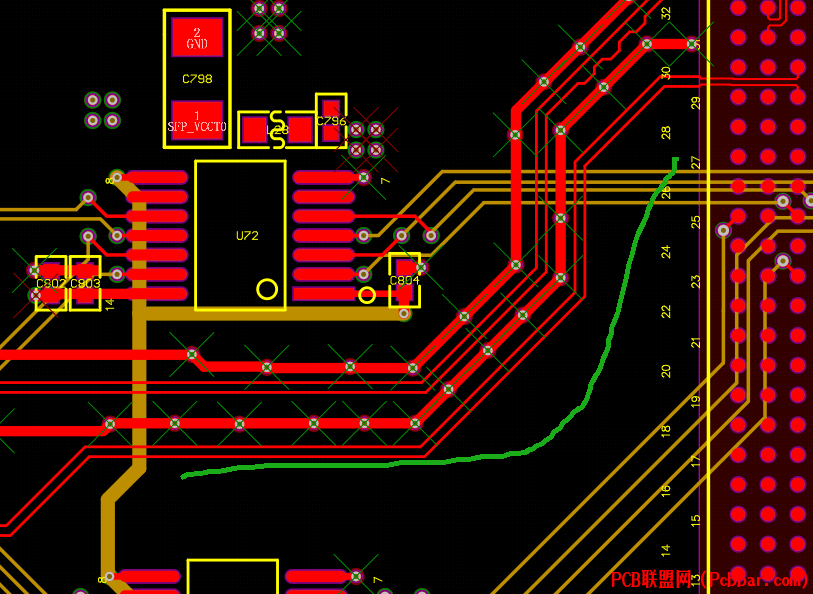

老师作业已上传

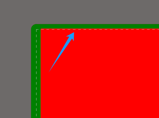

发表于 2025-4-1 16:40:53 | 显示全部楼层
转角处圆弧处理为优

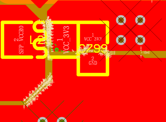

发表于 2025-4-1 16:41:16 | 显示全部楼层
检查DRC
发表于 2025-4-1 16:41:50 | 显示全部楼层
注意铜皮到板边距离
发表于 2025-4-1 17:23:56 | 显示全部楼层
包地包全

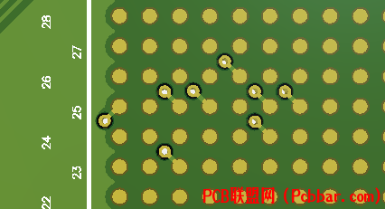

发表于 2025-4-1 17:26:21 | 显示全部楼层
过孔开窗处理容易焊接时候连锡短路
发表于 2025-4-1 17:33:17 | 显示全部楼层
走线控制3W间距
发表于 2025-4-1 17:48:18 | 显示全部楼层
注意过孔间距
