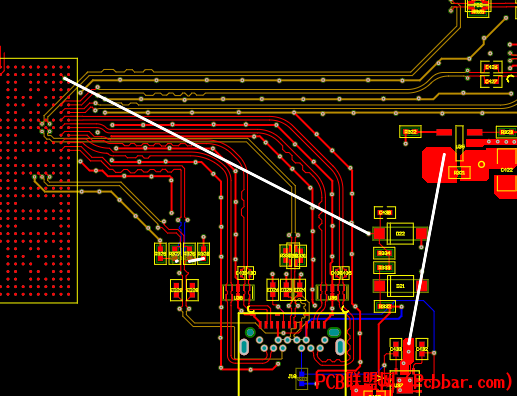

布局: usb接口靠近板边伸出0.3mm距离
串接阻容,esd靠近USB接口 留出1.5mm间隙
在芯片下的过孔需要盖油处理,避免短路     差分长度控制在5mil以内
高速线RX TX走圆弧线
差分线布完两边打排地过孔
USB模块作业.rar

发表于 2025-4-1 15:30:06 | 显示全部楼层
USB2.0没有问题

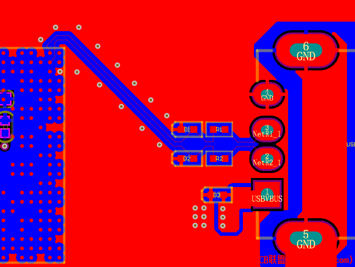

发表于 2025-4-1 15:37:06 | 显示全部楼层
注意信号线到地线的距离

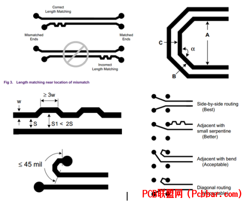

发表于 2025-4-1 15:38:35 | 显示全部楼层
差分耦合等间距,设置的8mil就始终8mil
如果需要等长,等长拱起的高度需要小于两倍差分间距,等长拱起的长度大于3W
发表于 2025-4-1 15:40:07 | 显示全部楼层
CC走线比较重要,走线需要加粗

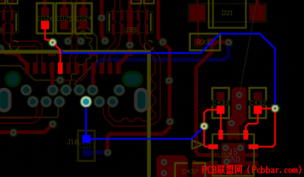

发表于 2025-4-1 15:41:42 | 显示全部楼层
存在飞线开路

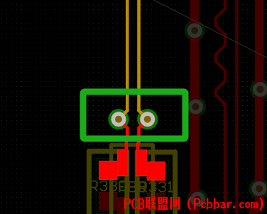

发表于 2025-4-1 15:43:28 | 显示全部楼层
可以表层直连的不需要打孔换层
发表于 2025-4-1 15:55:51 | 显示全部楼层
包地包全
发表于 2025-4-1 15:58:55 | 显示全部楼层
打孔换层处就近添加回流地过孔
