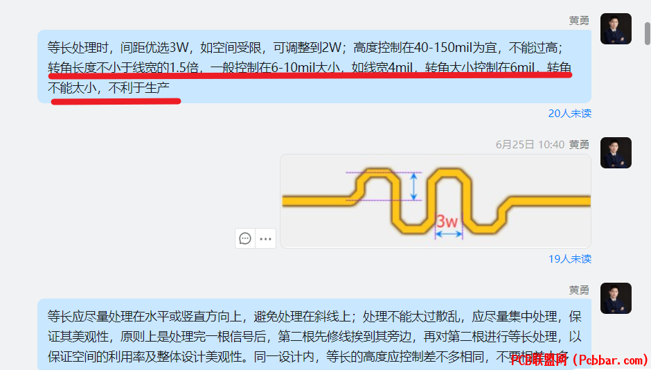

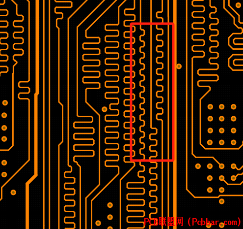

发表于 2025-4-1 14:40:57 | 显示全部楼层

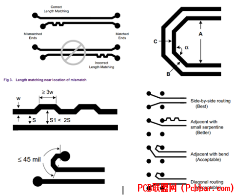

规范等长
发表于 2025-4-1 15:07:53 | 显示全部楼层
差分等长拱起高度要小于两倍差分间距
发表于 2025-4-1 15:08:24 | 显示全部楼层
长度拉长一点
