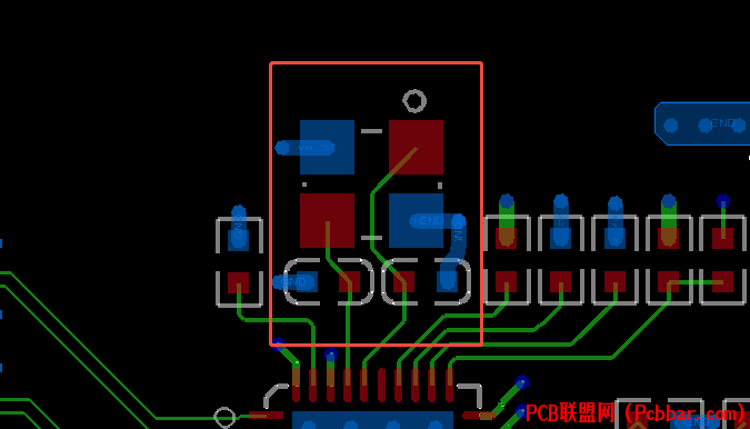

发表于 2025-3-31 10:33:09 | 显示全部楼层 |阅读模式
学习心得见下图
RJ45_1000M.brd
1.44 MB, 下载次数: 1, 下载积分: 联盟币 -5
发表于 2025-3-31 18:53:25 | 显示全部楼层
晶振包地打地孔
发表于 2025-3-31 18:54:12 | 显示全部楼层
走线等长间距有空间也要拉开,尽量都满足3W规则
发表于 2025-3-31 18:54:52 | 显示全部楼层
其他基本没啥问题
