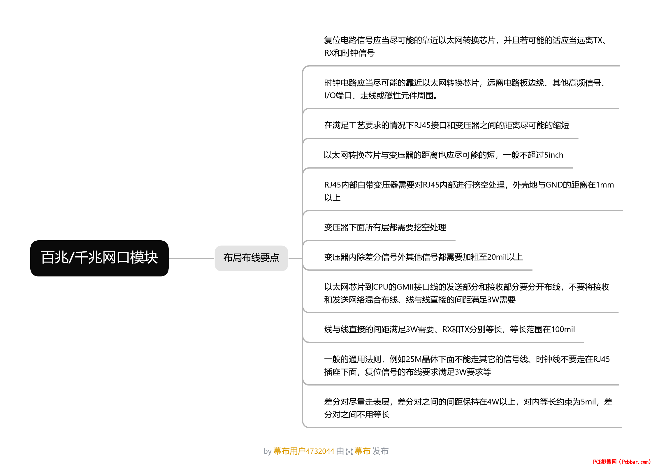

学习心得见下图

发表于 2025-3-31 18:50:06 | 显示全部楼层
不要有锐角直角
发表于 2025-3-31 18:51:02 | 显示全部楼层
铜皮不要铺过来
