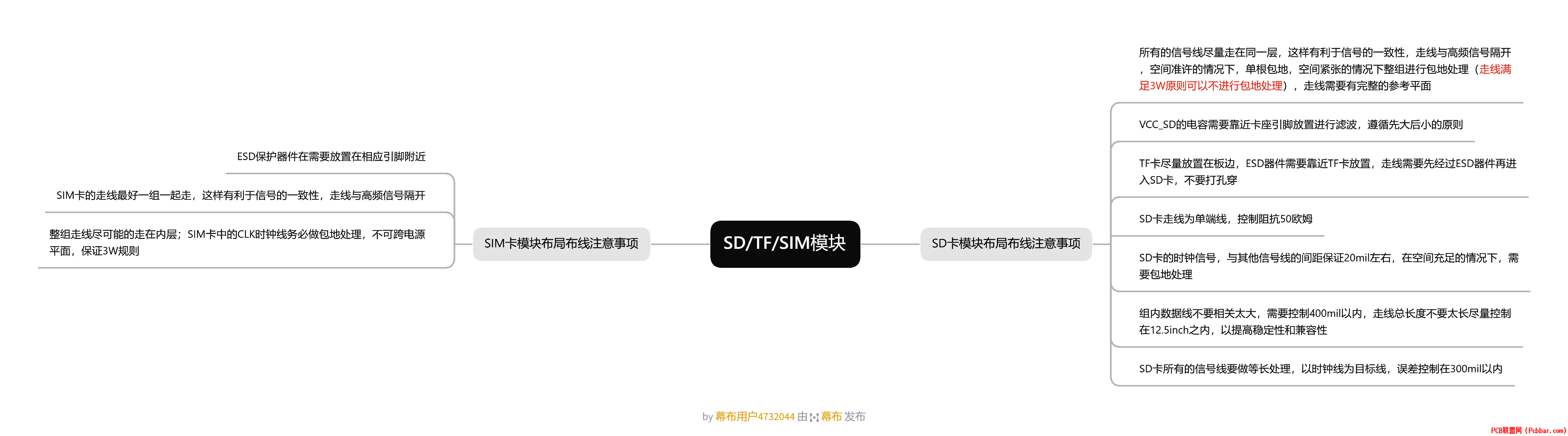

学习心得见下图

发表于 2025-3-31 18:44:29 | 显示全部楼层
GND漏了,以及过孔
发表于 2025-3-31 18:45:07 | 显示全部楼层
SIM卡作业没啥问题
