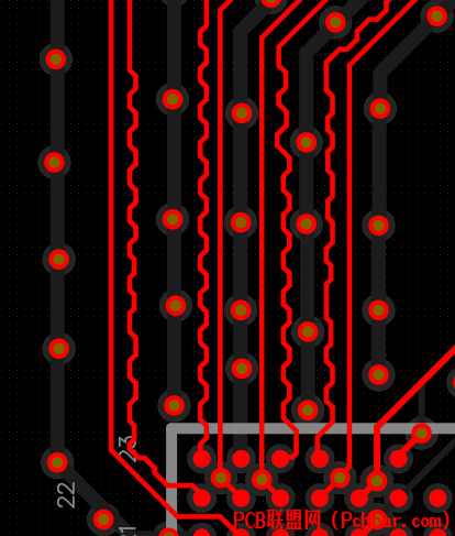

HDMI模块作业

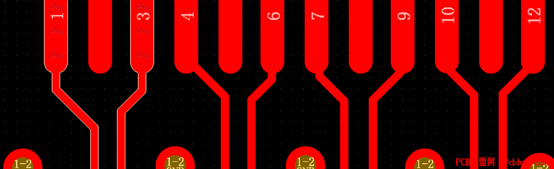

发表于 2025-3-31 19:27:42 | 显示全部楼层
HDMI引脚间距较近,从焊盘中心出线在转角,避免短路

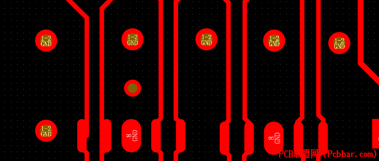

发表于 2025-3-31 19:28:04 | 显示全部楼层
统一过孔大小

发表于 2025-3-31 19:29:10 | 显示全部楼层
过孔盖油处理,避免焊接的时候连锡短路
发表于 2025-3-31 19:29:40 | 显示全部楼层
BGA内部同层铜皮不要灌进去
发表于 2025-3-31 19:30:34 | 显示全部楼层
规范差分等长,满足拱起的高度小于两倍差分间距,拱起的长度大于三倍线宽
