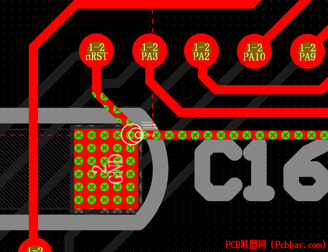

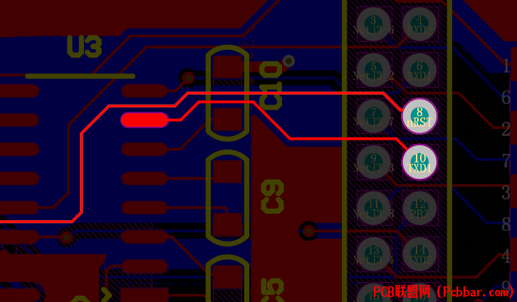

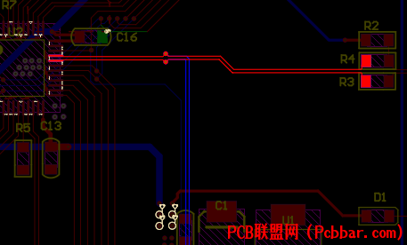

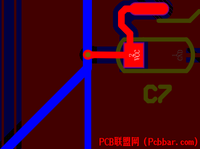

请老师指点指点谢谢
3.28stm32.PcbDoc
3.31 MB, 下载次数: 1, 下载积分: 联盟币 -5
发表于 2025-3-31 19:13:20 | 显示全部楼层
走线尽量不要从管脚之间穿
发表于 2025-3-31 19:13:51 | 显示全部楼层
回顾232模块,此处电容走线需要加粗处理

发表于 2025-3-31 19:17:34 | 显示全部楼层
注意过孔间距
推荐中心间距31.5mil

发表于 2025-3-31 19:21:56 | 显示全部楼层
差分建议包地处理
