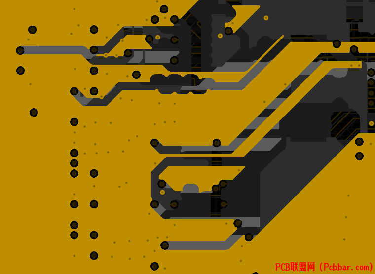

布局原则--1片SDRAM
1、点对点的对称式布局方式;
2、SDRAM靠近BGA放置当中间无排阻时:600-800mil,当中间有排阻时:800-1000mil(Bank中心距离)
3、滤波电容靠近IC管脚进行摆放
布线原则
1. 特性阻抗:50欧
2. 数据线每9根尽量走在同一层(D0~D7,LDQM;D8~D15,HDQM)
3. 信号线的间距满足3W原则,数据线、地址(控制)线、时钟线之间的距离保持20mil以上或至少3W
4. 空间允许的情况下,应该在它们走线之间加一根地线进行隔离。地线宽度推荐为15-30mil4、
1SDRAM Module.PcbDoc
1.97 MB, 下载次数: 1, 下载积分: 联盟币 -5
发表于 2025-3-31 18:02:42 | 显示全部楼层
注意移除尖峰铜皮
