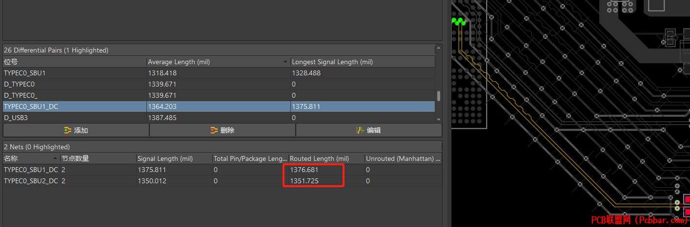

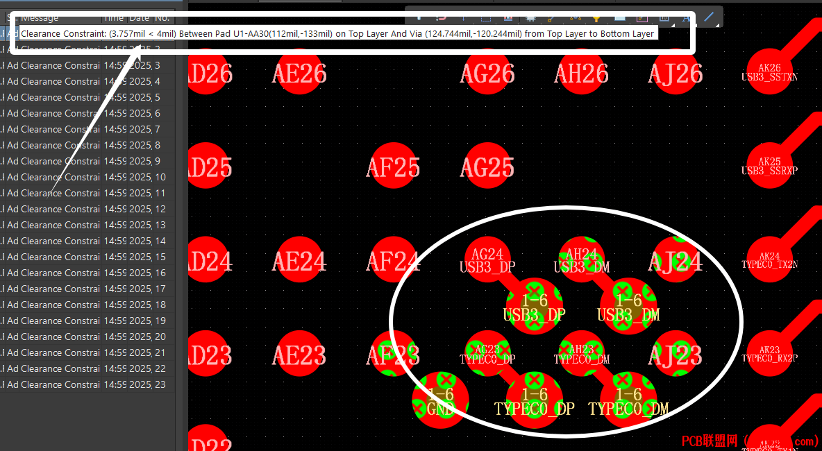

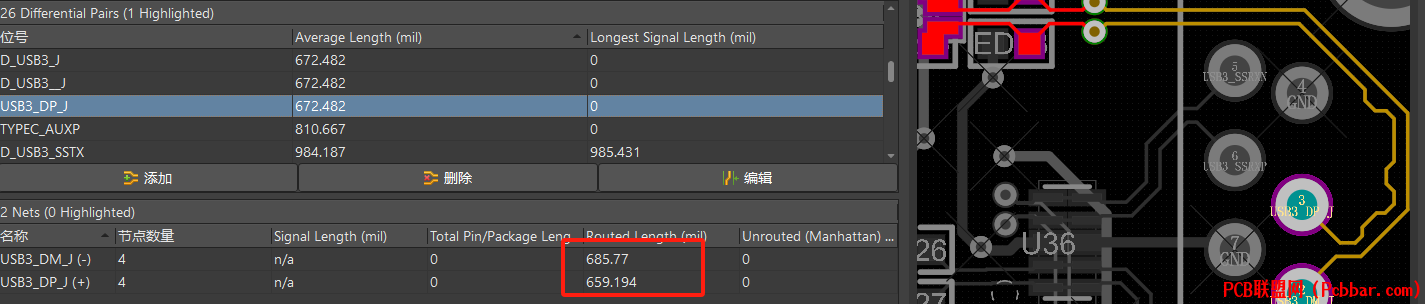

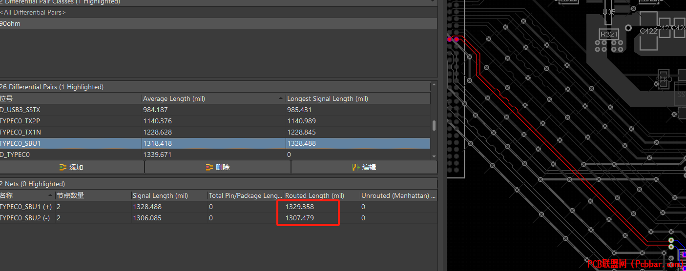

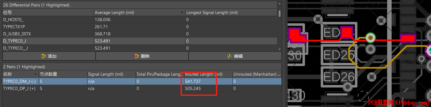

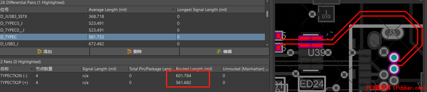

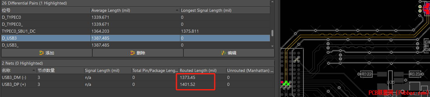

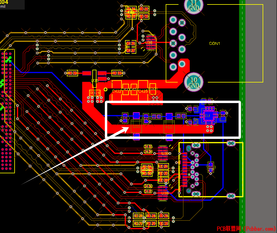

USB用90ohm差分线。根据实际叠层结构计算线宽线距。

差分线要进行立体包地,包地线上打地过孔
发表于 2025-4-2 15:08:41 | 显示全部楼层
过孔与焊盘的间距<4mil,这里过孔用0.2mm/0.4mm无法满足规则要求,可以转换单位使用mil设置稍小一点的过孔8mil/16mil的过孔

多处差分线没有对内等长

器件可以单面摆放的,尽量单面摆放,可节省生产成本
