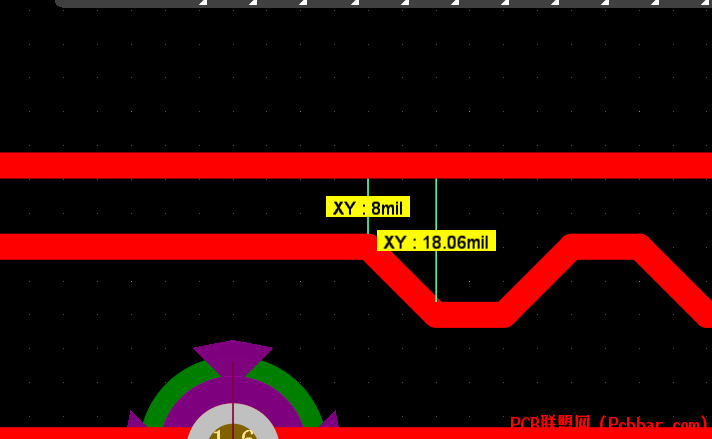

老师我丝印忘记调整了
重新上传了一下

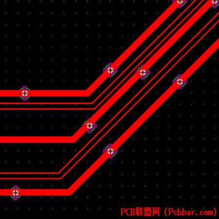

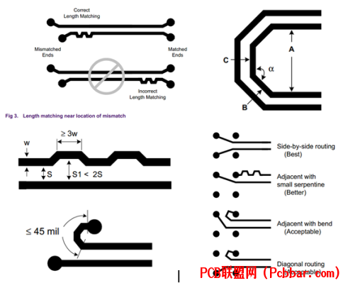

转角处圆弧处理为优
注意差分线到包地线距离15mil
发表于 2025-3-31 17:13:26 | 显示全部楼层
差分等长拱起的高度小于两倍差分间距
