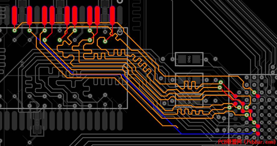

唐永豪-两片SDRAM
SDRAM模块X2.zip

发表于 2025-3-31 17:17:08 | 显示全部楼层
多出来的线头注意移除
发表于 2025-3-31 17:17:51 | 显示全部楼层
注意过孔间距
发表于 2025-3-31 17:19:25 | 显示全部楼层
设置一个CPU到第一片的和第一片到第二片的就行,不要设这么多,太乱了
发表于 2025-3-31 17:34:22 | 显示全部楼层
器件重叠无法焊接
发表于 2025-3-31 17:35:16 | 显示全部楼层
数据同组同层布线
