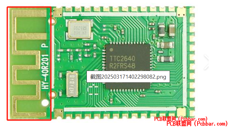

1.板载天线的布局原则
1)板载天线布局最好是放在板边,要有俩面是空的。
2)射频模块布局优先射频链路布局,确保信号极大限度的不受干扰。
3)蓝牙天线的布局不能离蓝牙天线模块太远,天线匹配电路要靠近蓝牙天线放置。
4)配置电容电阻成一字型
5)配置电容电阻需要完全按照原理图的先后顺序,元器件和元器件之间的距离不能过大。

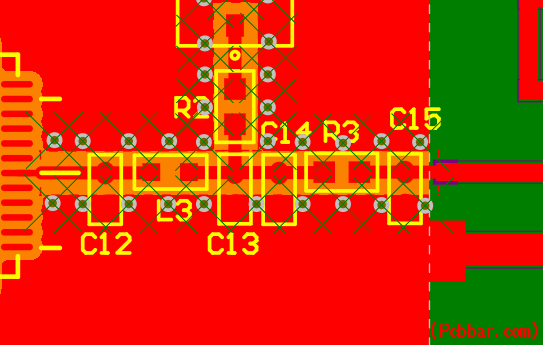

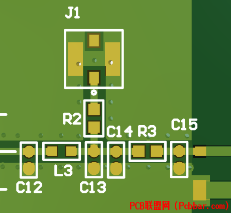

2.外置天线的布局原则
1)靠板边放置。
2)和板载天线类似优先布局射频链路,确保天线能做到50ohm的阻抗匹配,有良好的抗干扰能力·配置电容电阻成一字型(见左图)或者L型布局(见右图)。
3)与板载天线类似配置电容需要严格按原理图的先后顺序来摆放,元器件之间距离不能过大。
4)芯片的外围电路需按照数据手册来摆放。
RF Module.PcbDoc

发表于 2025-3-29 16:42:16 | 显示全部楼层
板载天线开窗亮铜处理
发表于 2025-3-29 16:43:11 | 显示全部楼层
外置天线靠近板边摆放
发表于 2025-3-29 16:43:56 | 显示全部楼层
空间运行情况下多打过孔
