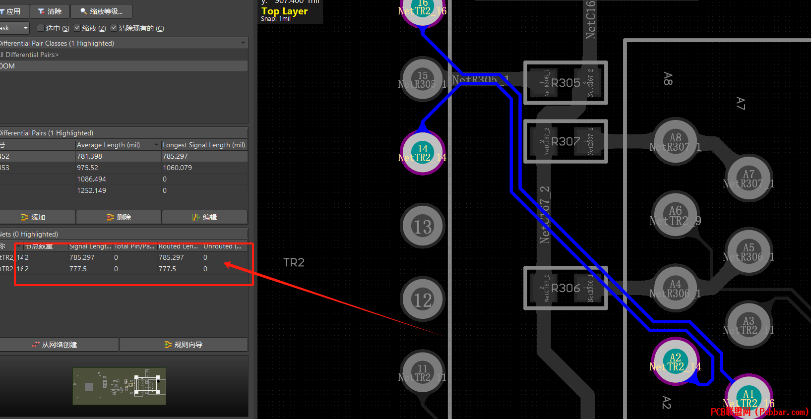

  在本次百兆网口的学习中我了解到一些知识:
  (1)百兆网口和千兆网口的区别:
   百兆网口有着两对差分对,一对收,一对发,另外四根是备用的;千兆网口有四对差分,两对收,两对发;
  (2)网口模块的组成:网口变压器、PHY芯片、主芯片等构成,如果网口中没有找到变压器,则可能是集成了;
  (3)变压器部分的布局布线要点:
    1)复位电路信号应当尽可能的靠近以太网转换芯片,并且若有可能的话应当远离TX、RX和时钟信号;
    2)时钟电路应当尽可能的靠近以太网转换芯片,远离电路板边缘、其他高频信号、I/O端口、走线或磁性元件周围;
  (4)除去差分线,网口变压器其他的线需要加粗到20mil;
PCB1.PcbDoc
1.52 MB, 下载次数: 2, 下载积分: 联盟币 -5
发表于 2025-4-2 11:48:42 | 显示全部楼层
这组线没有等长
