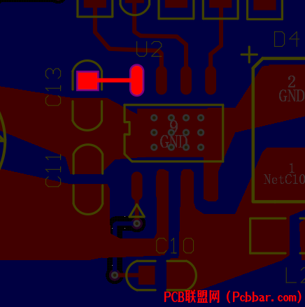

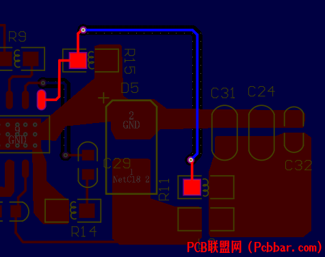

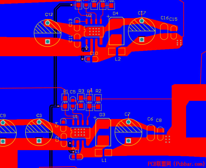

发表于 2025-3-28 18:43:54 | 显示全部楼层 |阅读模式
  第二次5路DCDC作业心得:
    1:下载对应的DCDC芯片数据手册,了解DCDC的功率及转换电压范围和对芯片的最大电流,各引脚的定义及功能
     2:分析原理图,对电源的输入路径、输出路径、反馈路径进行分析,找出其电源流向的主干道。
     3:先将电源芯片放置到合适位置先摆放输入/输出主干道上的器件,保持先大后小原则。在摆放器件时,器件布局尽量紧凑,使电源路径尽量短注意留出打孔和铺铜的空间,以满足电源模块输入/输出通道通流能力。布局时要注意环路面积,对于输出多路的开关电源尽量使相邻电感之间垂直放置,大电感和大电容尽量布置在主器件面。
    4:布线的时候需要特别注意地的处理,尽量保持单点接地,于IC下方回流至地,避免开关噪声沿地平面传播对于10Z铜厚,在常规情况下,20mil能承载1A左右电流大小;0.50Z铜厚,40mil能承载1A左右电流大小,打孔和铺铜时保持裕量。0.5mm过孔过载1A电流--经验值,过孔大小计过孔数量的评估,满足载流和压降的要求电源输入/输出路径布线采用铺铜处理,铺铜宽度必须满足电源电流大小,输入/输出路径尽量少打孔换层打孔换层的位置须考虑滤波器件位置,输入应打孔在滤波器件之前,输出在滤波器件之后。铺铜处铜皮与焊盘连接使用十字连接,减少焊接不良现象。电流特别大可使用全连接处理,或对十字处进行铜皮补强,以满足通流能力,
5路DCDC-Power.zip
661.42 KB, 下载次数: 1, 下载积分: 联盟币 -5

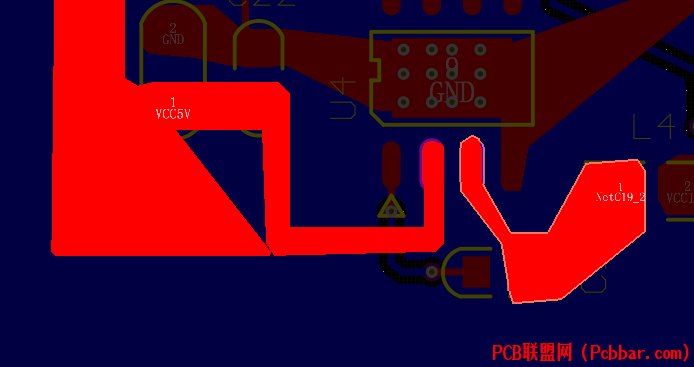

发表于 2025-3-29 16:26:46 | 显示全部楼层

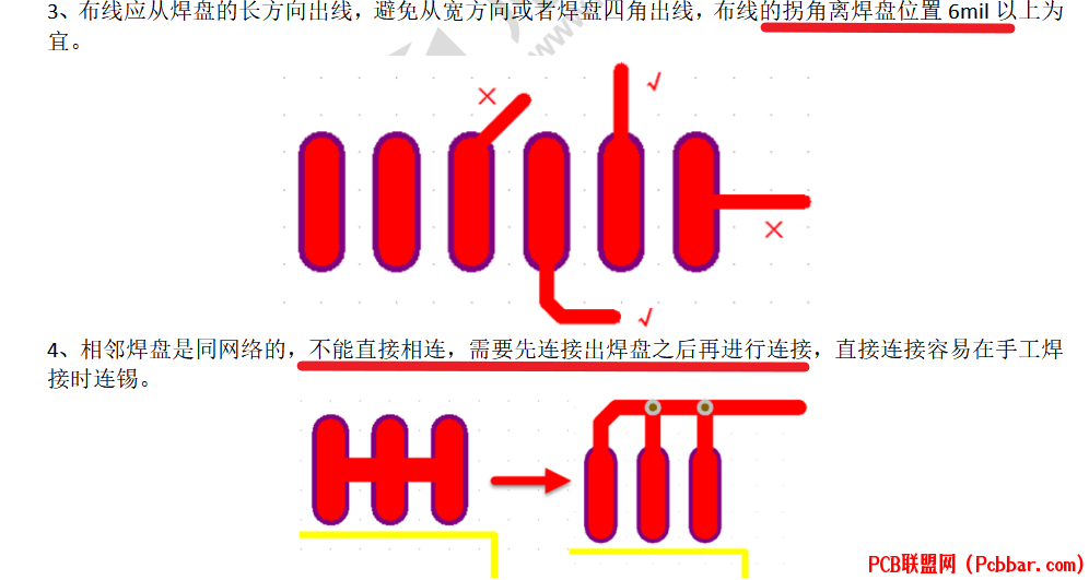

尽量不要任意角度铺铜,铺铜需要多加练习
发表于 2025-3-29 16:27:56 | 显示全部楼层
规范出线
发表于 2025-3-29 16:29:36 | 显示全部楼层
不建议直角走线
发表于 2025-3-29 16:32:20 | 显示全部楼层
注意载流
发表于 2025-3-29 16:35:36 | 显示全部楼层
反馈靠近反馈引脚摆放,反馈接到最后一个滤波电容

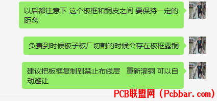

发表于 2025-3-29 16:36:23 | 显示全部楼层
注意铜皮到板边间距
