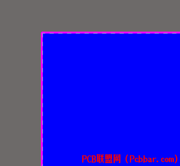

DCDC电源模块
PCB1.rar
74.57 KB, 下载次数: 1, 下载积分: 联盟币 -5
发表于 2025-3-29 15:50:50 | 显示全部楼层

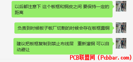

注意铜皮到板边距离
