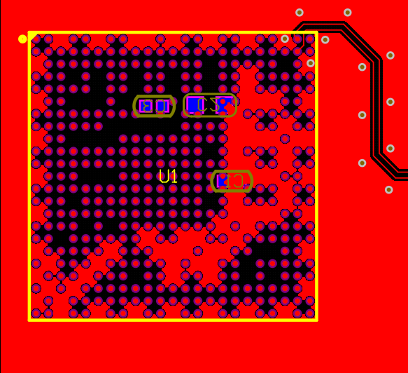

1.了解USB接口定义
2.USB放置板边

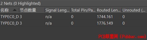

3.USB走差分线,阻抗90欧姆,并包地处理,长度差5mil以内
4.ESD-共模电感-阻容顺序摆放在USB接口附近
5.差分线都紧邻地平面最好

发表于 2025-3-29 15:42:42 | 显示全部楼层
bga内部同层铜皮不要灌进去了
发表于 2025-3-29 15:43:58 | 显示全部楼层
表层可以直接联通的不要打孔换层
发表于 2025-3-29 15:45:13 | 显示全部楼层
差分对内等长没满足
发表于 2025-3-29 15:47:32 | 显示全部楼层
表层走线也要加粗
发表于 2025-3-29 15:49:48 | 显示全部楼层
可以兼容设计,重叠摆放
