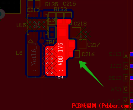

发表于 2025-3-28 10:47:01 | 显示全部楼层 |阅读模式
请老师指点指点谢谢

发表于 2025-3-29 14:35:09 | 显示全部楼层
输出过孔不要打在电感里面,需要打在最后一个输出滤波电容后面,电感内部同层铜皮挖空,避免干扰沿着地平面传播

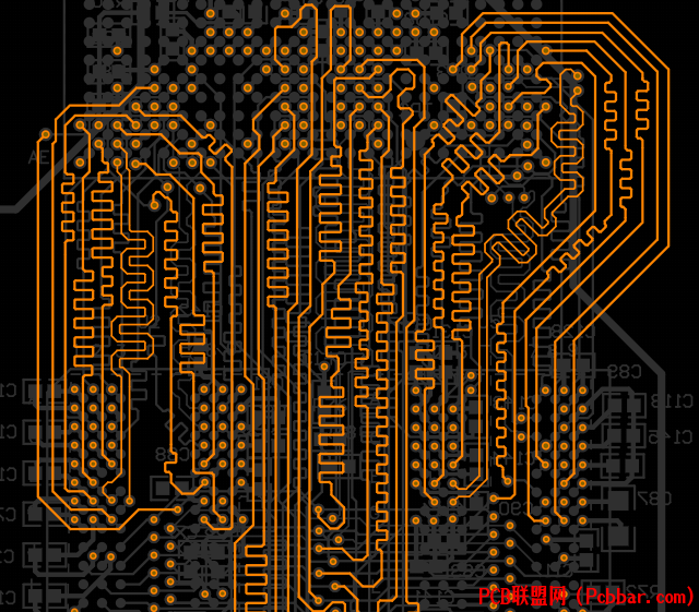

发表于 2025-3-29 14:49:31 | 显示全部楼层
数据地址线控制距离
发表于 2025-3-29 14:50:38 | 显示全部楼层

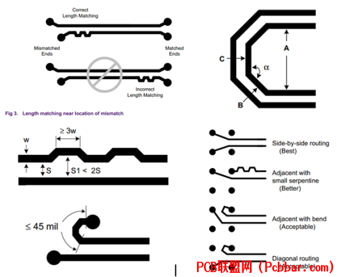

注意转角大小
发表于 2025-3-29 14:52:13 | 显示全部楼层
电阻容两个焊盘之间不要走线,避免短路
发表于 2025-3-29 14:54:14 | 显示全部楼层
规范差分对内等长,耦合等间距

发表于 2025-3-29 23:06:16 | 显示全部楼层
凡亿周老师 发表于 2025-3-29 14:49
数据地址线控制距离
是这三组间的距离吗
