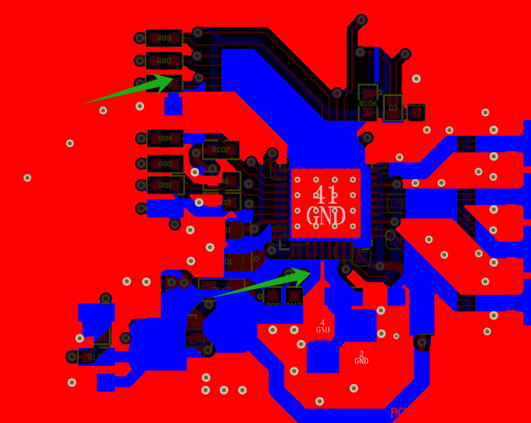

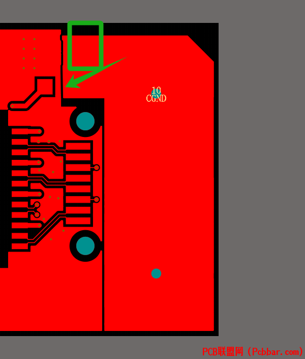

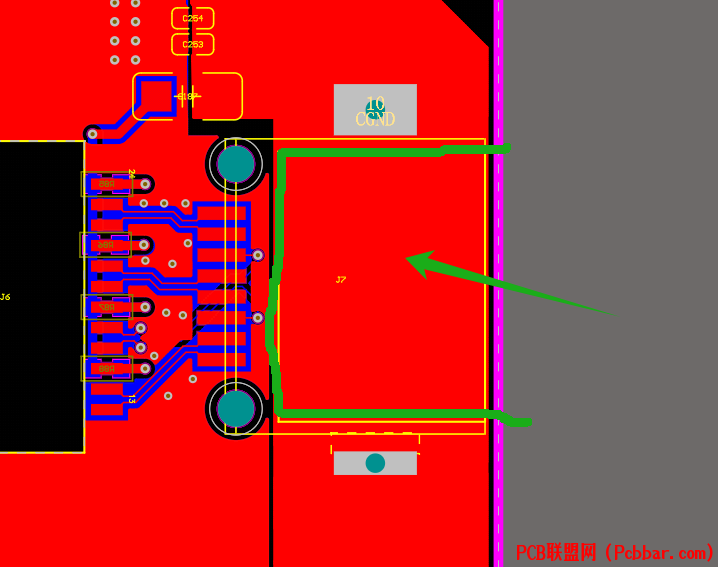

发表于 2025-3-27 19:31:16 | 显示全部楼层 |阅读模式
老师作业已上传
魏琦明-第8次作业千兆网口.zip
964.54 KB, 下载次数: 1, 下载积分: 联盟币 -5
发表于 2025-3-28 15:02:33 | 显示全部楼层
隔离跨接器件两边多打过孔,隔离带2mm以上
发表于 2025-3-28 15:08:19 | 显示全部楼层
沉板器件沿着内丝印挖空处理
发表于 2025-3-28 15:31:48 | 显示全部楼层
注意移除尖峰铜皮

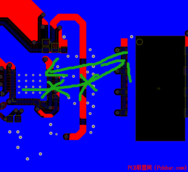

发表于 2025-3-28 15:33:11 | 显示全部楼层
注意回流路径

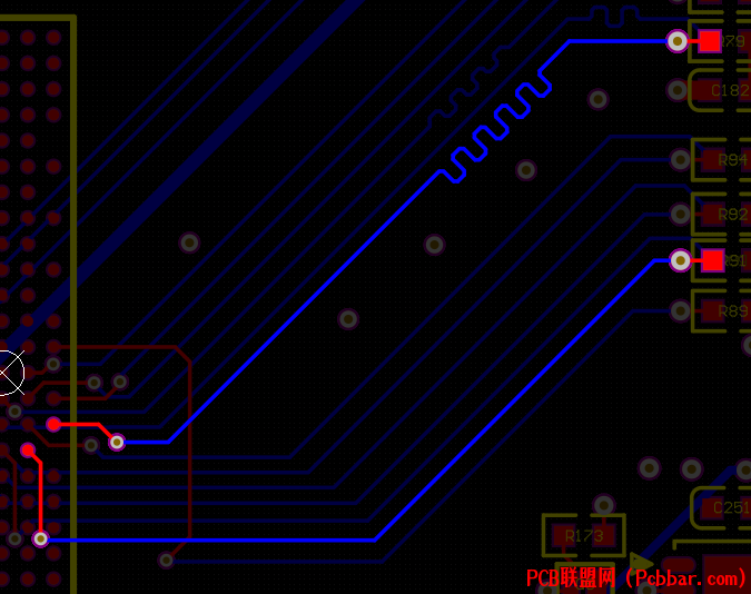

发表于 2025-3-28 15:34:59 | 显示全部楼层
时钟线与其他信号线保持距离
