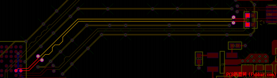

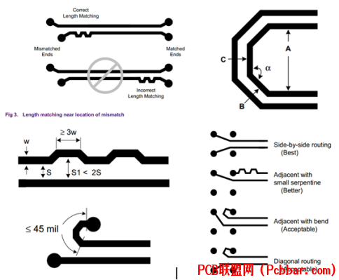

1.USB走差分时,阻抗控制为91om,并包地处理
2.差分线在打孔换层的地方加一对回流地过孔
3.差分线长度差控制在5mil以内

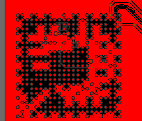

发表于 2025-3-28 11:19:53 | 显示全部楼层
BGA器件同层不要灌入铜皮

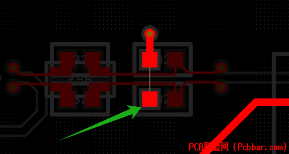

发表于 2025-3-28 11:22:50 | 显示全部楼层
表层可以直接连的不要打孔换层

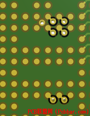

发表于 2025-3-28 12:01:06 | 显示全部楼层
BGA内部扇孔不要开窗处理,避免连锡短路

差分等长拱起的高度需要小于两倍差分间距

发表于 2025-4-2 10:30:59 | 显示全部楼层
凡亿周老师 发表于 2025-3-28 11:19
BGA器件同层不要灌入铜皮
这个要怎么解决老师
