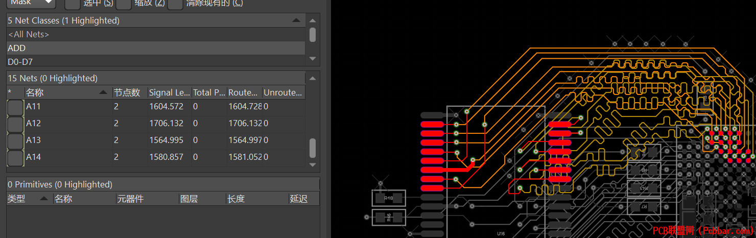

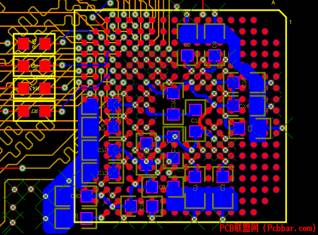

单片SDRAM布局原则:
1、点对点对称式布局
2、SDRAM靠近BGA放置
3、滤波电容靠近IC管脚进行摆放
布线规则:
1、特性阻抗50Ω
2、数据线每9根尽量走在同一层(D0-D7,LDQM;D8-D15,HDQM)
3、信号的间距满足3W原则
4、空间允许的情况下,应在他们走线之间加一根底线进行隔离。地线宽度15-30mil
等长规则:
1、低8位数据组等长   误差范围±50mil
2、高8位数据组等长   误差范围±50mil
3、地址线、控制线、时钟线一起等长,误差范围±100mil
SDRAM模块.PcbDoc
2.3 MB, 下载次数: 2, 下载积分: 联盟币 -5
发表于 2025-3-27 17:54:39 | 显示全部楼层
数据线和地址线控制距离
发表于 2025-3-28 10:57:09 | 显示全部楼层
地址线分类不要漏了控制线
发表于 2025-3-28 11:17:58 | 显示全部楼层
过孔不要打在焊盘上,丝印不要调在器件中心
