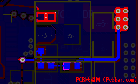

发表于 2025-3-26 17:05:17 | 显示全部楼层 |阅读模式
了解pmu模块是一个电源管理单元;是dcdc模块+ldo线性稳压电源组合成的pmu电源

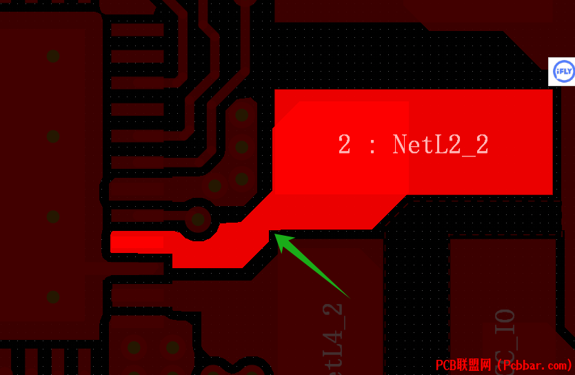

布局布线先按模块布局排列,输入输出放在主干道,大器件放在同一面,小器件放在背面, 输入电容放在靠近ic脚边,主干道以铺铜的形式连接,电感下方铜皮要挖空,布线尽量不要在电感下穿过,反馈接滤波电容后面;铺铜完成后检查把尖峰铜皮挖掉。

发表于 2025-3-27 14:21:03 | 显示全部楼层
规范扇孔
发表于 2025-3-27 16:26:41 | 显示全部楼层
布局可以拉开一点,满足载流
发表于 2025-3-27 16:32:47 | 显示全部楼层
反馈不要放在电感下方
