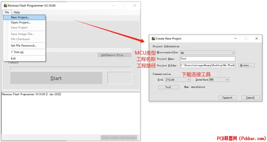

    RFP工具的界面比较简单(可能还有点古老的味道),有点类似J-link工具的J-Flash,使用的时候需要“创建工程”,工程名称、选择MCU型号、下载编程工具等。
    打开工具,新建工程:

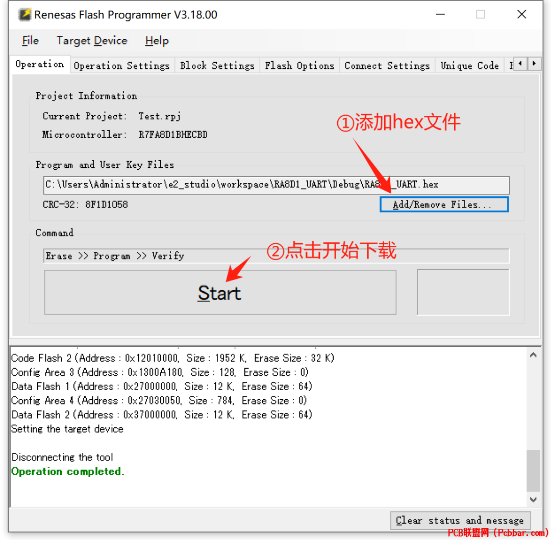

    添加文件、点击下载:

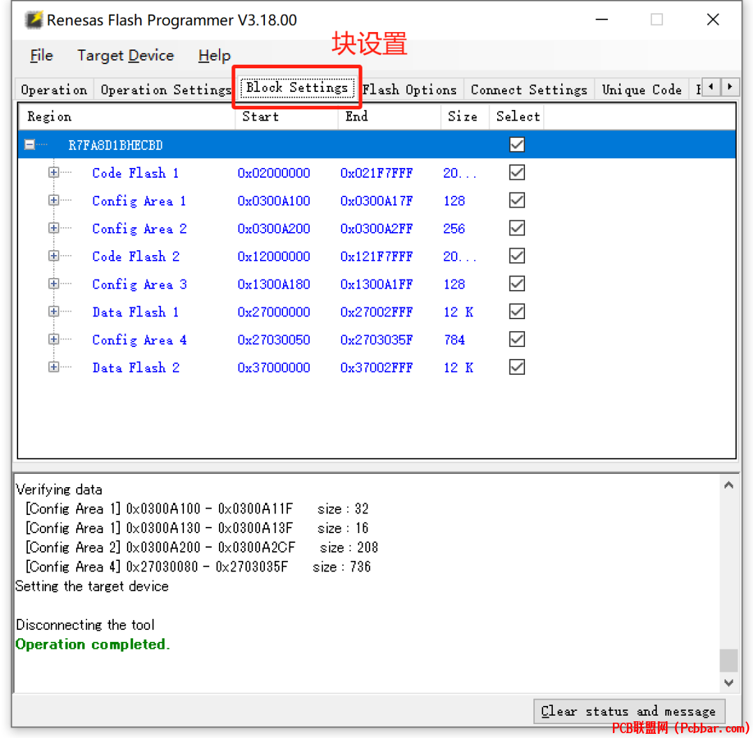

    以上两步就是下载编程(代码)最常见、最简单的操作。当然,根据不同需求,还有一些其他设置参数,比如:操作设置、块设置、闪存设置等。
    以上就是Renesas Flash Programmer编程工具的主要内容,希望对你有所帮助。瑞萨RA8系列教程······
