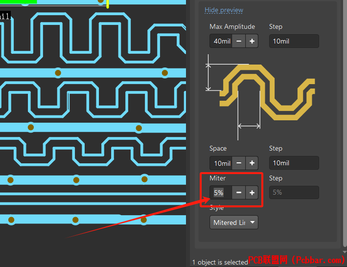

心得:
1.主芯片与显示接口位置不要太远;
2.差分阻抗100om;
3.尽量走内层,走表层的话要包地,或者拉大其他信号间距。最少20mil;
4.MIPI线对长度误差在10mil,对内差5mil;

发表于 2025-3-26 14:18:35 | 显示全部楼层
蛇形等长,不可以用直角
在绕蛇形等长时候,在右侧pattern中设置
