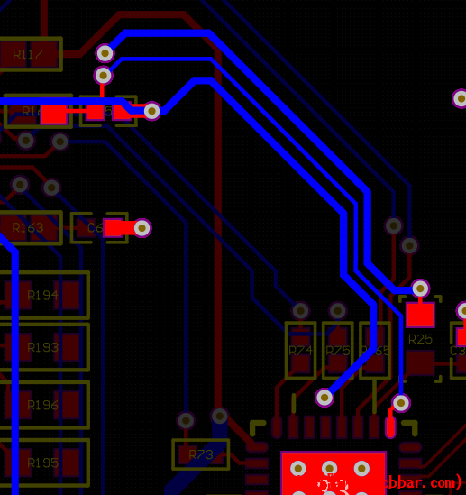

老师作业已上传
魏琦明-第7次作业的百兆网口模块.zip

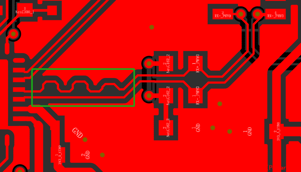

规范差分对内等长,拱起的高度不要大于两倍差分间距

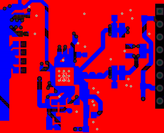

移除尖峰铜皮
发表于 2025-3-25 20:02:02 | 显示全部楼层
包地线均匀打上地过孔
发表于 2025-3-25 20:04:30 | 显示全部楼层
打孔换层处就近添加回流地过孔
发表于 2025-3-25 20:05:44 | 显示全部楼层
推荐过孔到焊盘边缘距离6mil以上
