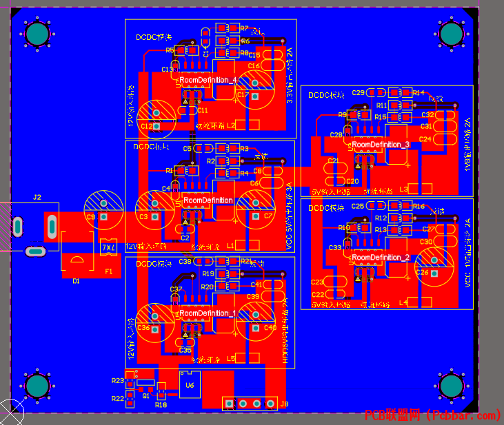

布局铺铜布线完成后,运用**R检查是否有开路短路问题,检查信号有无接好,处理发现的问题
5路DCDC-Power.rar

整体布局可以在紧凑一点,节约板子空间
发表于 2025-3-25 19:44:48 | 显示全部楼层

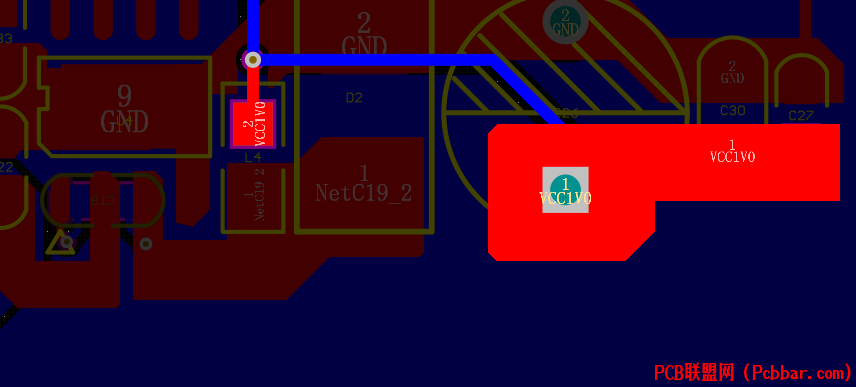

注意输出主干道载流
以及回流的GND铜皮被过孔割裂导致过窄
反馈不能直接从电感处接电

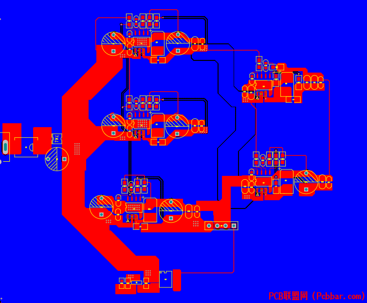

发表于 2025-3-25 19:46:49 | 显示全部楼层
单点接地挖底层
