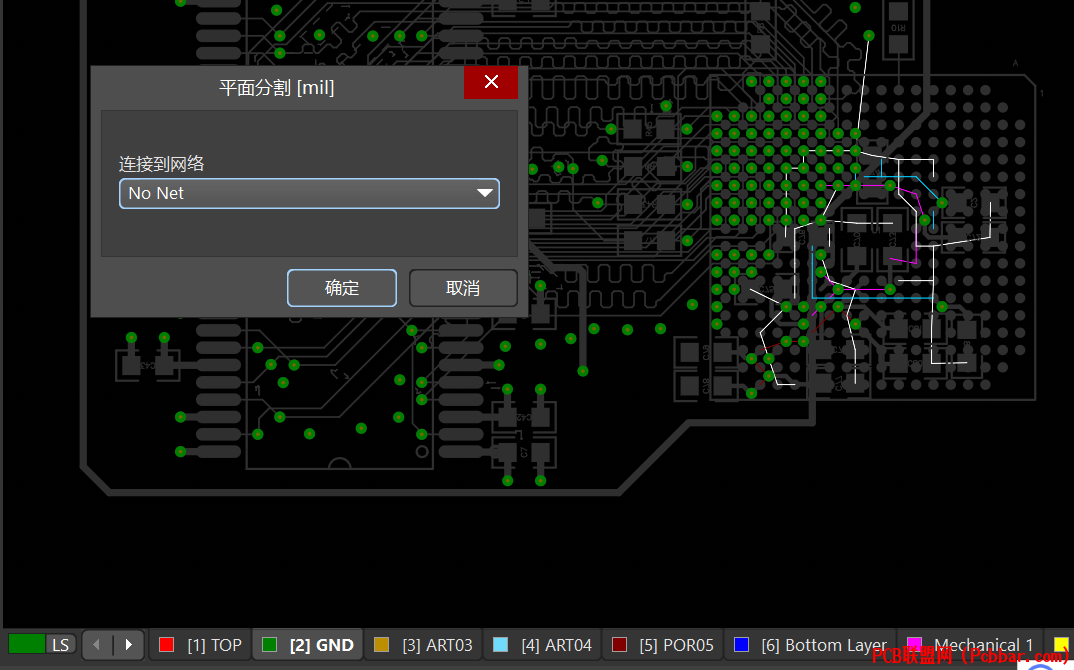

注意绕等长,和间距问题

发表于 2025-3-25 17:56:40 | 显示全部楼层
数据线与地址线控制距离
发表于 2025-3-25 17:57:11 | 显示全部楼层
注意等长高度
发表于 2025-3-25 19:38:16 | 显示全部楼层
负片层赋予对应网络
