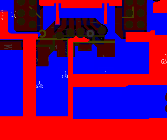

布的比较乱,麻烦多看看有什么细节问题,电流流向合不合理

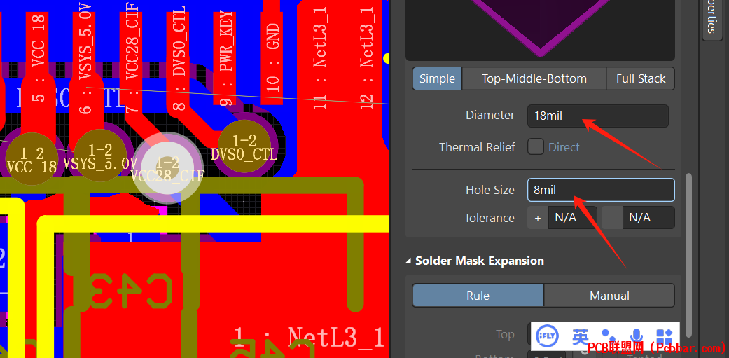

规范过孔大小 8/16mil 10/20mil 12/24mil推荐这三种类型过孔

飞线开路未解决

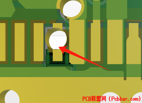

过孔不要打在焊盘上面,避免漏锡立碑和短路

电感下方同层铜皮挖空处理

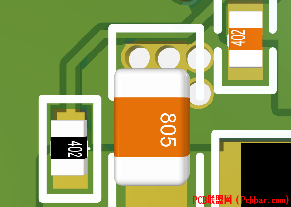

反馈电阻靠近反馈管脚摆放,输出过孔打在滤波电容后面

注意移除尖峰铜皮

器件到芯片的距离控制在1.5mm到3mm
