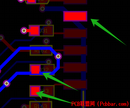

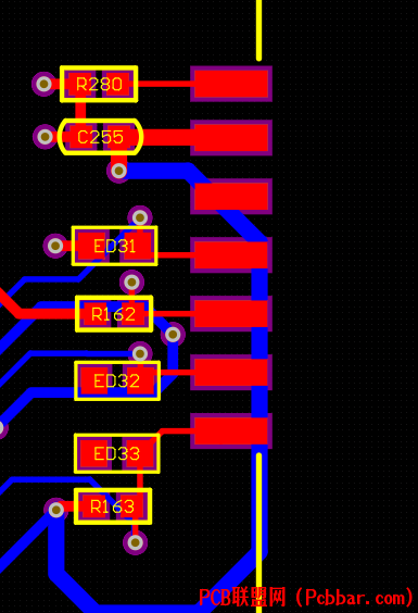

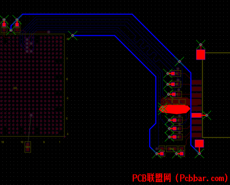

老师第六次作业SIM卡和TF卡已上传

发表于 2025-3-25 16:41:19 | 显示全部楼层
就近扇出电源地网络焊盘的过孔
发表于 2025-3-25 16:43:05 | 显示全部楼层
丝印不要放在器件中心
发表于 2025-3-25 16:43:16 | 显示全部楼层
丝印不要放在器件中心
发表于 2025-3-25 16:47:34 | 显示全部楼层
包地线均匀打上地过孔
发表于 2025-3-25 16:48:10 | 显示全部楼层
过孔不要开窗,避免连锡短路
