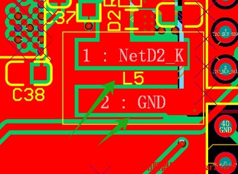

注意移除尖峰铜皮,电感下方铜皮挖空

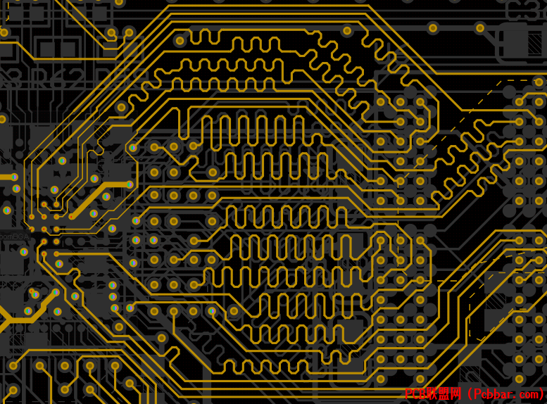

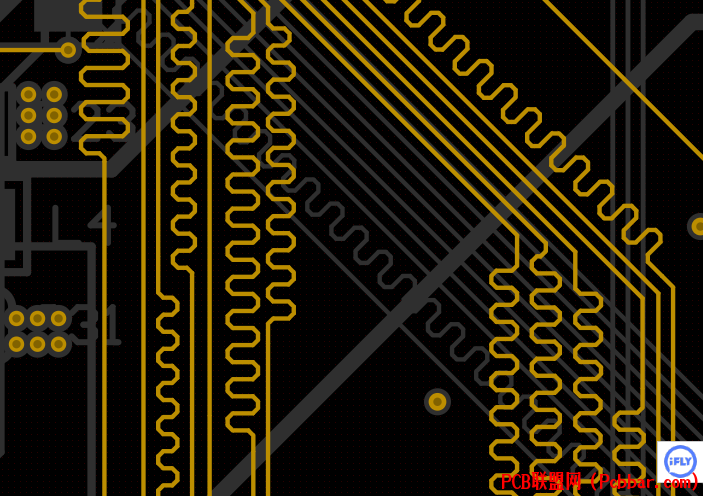

数据与地址线控制距离

走线尽量避开电感下方

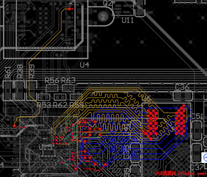

差分线包地处理

信号线之间控制3W间距

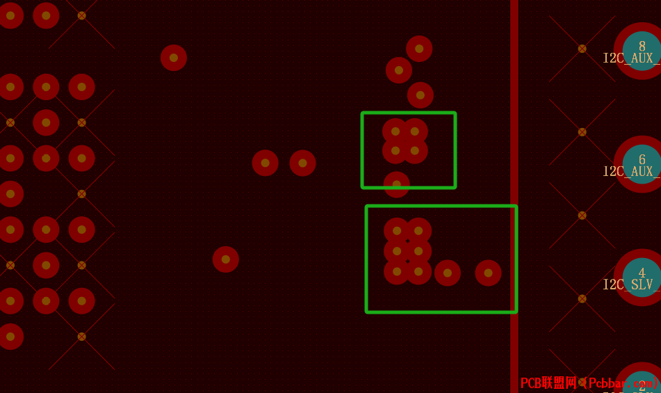

注意过孔间距,避免平面割裂
