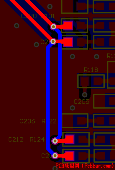

音频模块布局布线要点:
1、耳机座子按照结构放置,没有结构要求的尽量放置在板边方便插拔;
2、功放芯片靠近喇叭座子或者耳机座子放置,不要放置太远模拟信号尽量短;
3、布局空间足够的情况下,尽量呈一字型布局布线
4、ESD器件要靠近耳机座子来放置,走线需要先经过ESD器件再进入耳机座子,不要打孔去穿;
5、耳机座子内部信号为模拟信号,不用控制阻抗,加粗处理与其它数字信号分离开,数字信号不要穿进来;
6、左声道与右声道的信号走成类差分的形式,加粗处理,两边进行包地处理:
7、其它所有的信号不要在耳机座子、功放芯片以及喇叭座子下面穿,影响信号质量

发表于 2025-3-24 14:17:06 | 显示全部楼层
可以考虑打孔换层
发表于 2025-3-24 14:17:36 | 显示全部楼层
包地包全

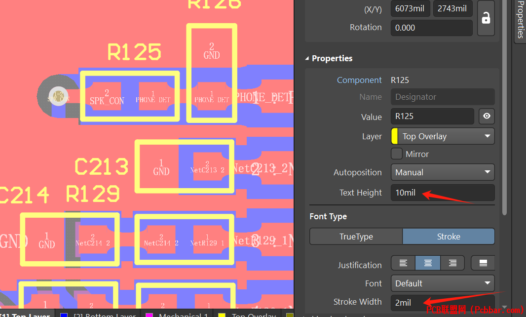

发表于 2025-3-24 14:18:37 | 显示全部楼层
推荐丝印大小20/5mil 25/5mil 30/6mil
