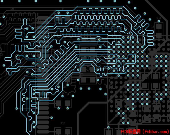

唐永豪-一片SDRAM作业
SDRAM模块.zip

发表于 2025-3-24 17:16:04 | 显示全部楼层
地址线和数据线控制距离
发表于 2025-3-24 17:21:38 | 显示全部楼层
注意电阻与芯片重叠无法焊接多余线头注意移除
发表于 2025-3-24 17:55:49 | 显示全部楼层
0805以下的电阻容期间两个焊盘之间不要走线
