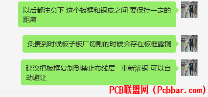

发表于 2025-3-21 17:02:56 | 显示全部楼层
注意铜皮到板边距离
发表于 2025-3-21 17:06:54 | 显示全部楼层
挖空不要把焊盘全部挖掉,避免断路,铜皮需要覆盖焊盘50%
