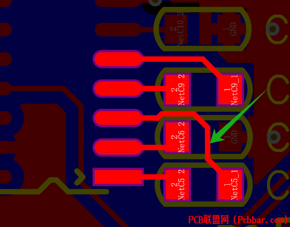

完整的绘制一遍PCB板,巩固下之前的学习知识,也有了新的认识。

发表于 2025-3-24 10:59:04 | 显示全部楼层
走线不从焊盘之间穿,此处自举升压电容走线加粗

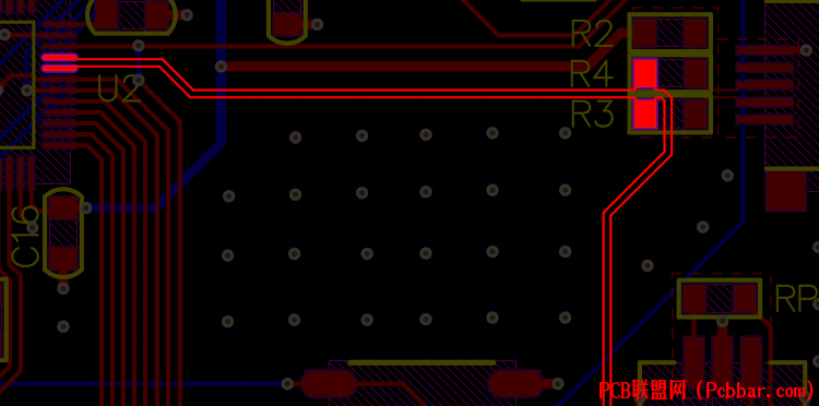

发表于 2025-3-24 14:10:41 | 显示全部楼层
差分包地处理
