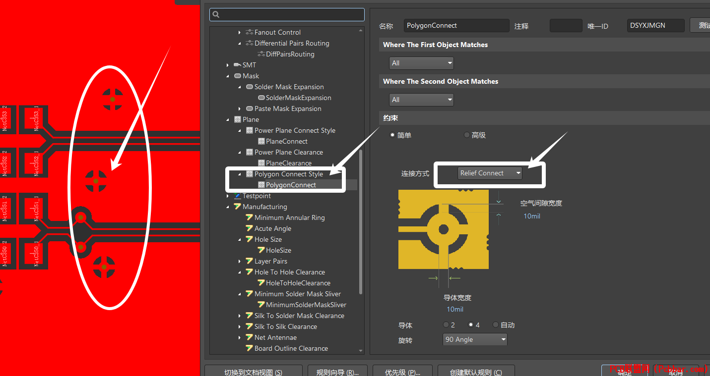

过孔,在规则这里设置为全连接

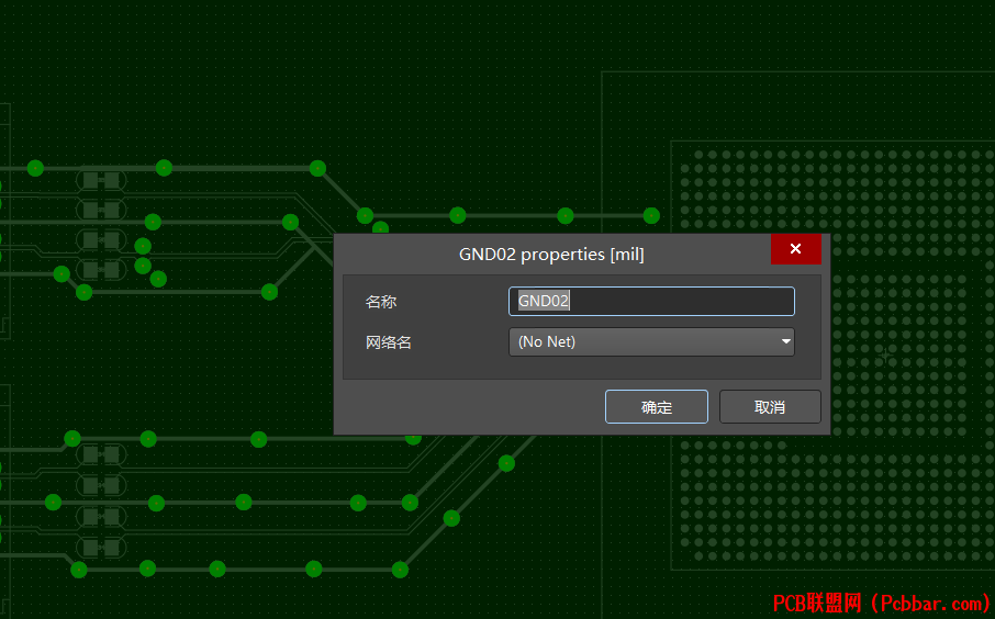

叠层中,第三层为走线层,在叠层设置中应为signal
发表于 2025-3-21 10:21:58 | 显示全部楼层
负片层网络都没有设置

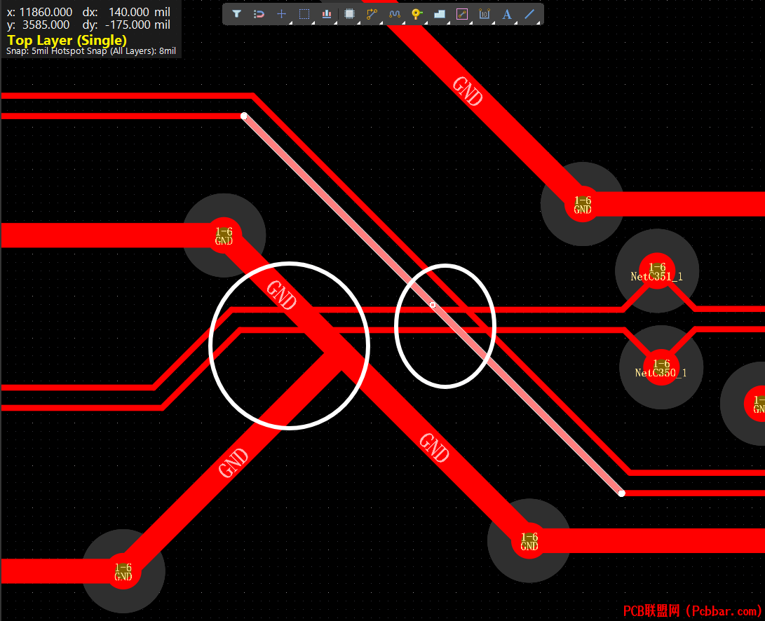

避免产生不必要的拐角
发表于 2025-3-21 10:50:38 | 显示全部楼层

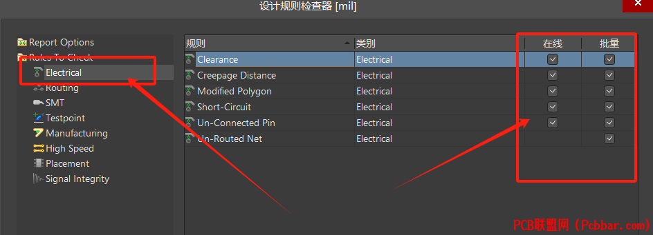

短路
在画板的时候,将电气规则的在线和批量全部打开
在走线的时候,用shift+R进行推挤功能切换,以便布线时及时看到DRC报错
发表于 2025-3-21 11:19:54 | 显示全部楼层
画完板之后,进行一下DRC的检测
